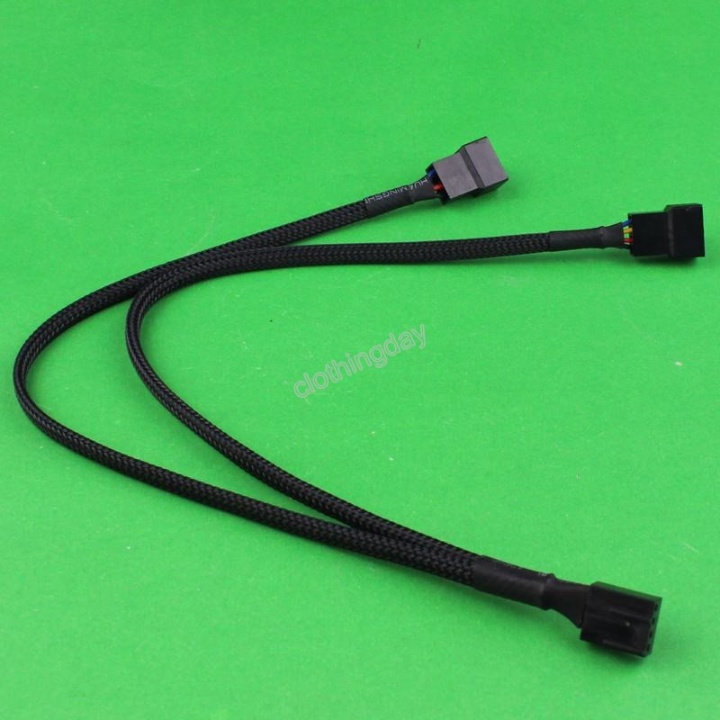

A ver supongamos el caso de que quiero 7 ventiladores en una caja.
La placa tiene solo 3 conexiones PWM más la otra típica que es la del cpu cooler.
¿Es mejor que deje los otros 4 directos a la psu? ¿O compro algún adaptador? ¿y cuál? porque creo que no es bueno meter muchos ventiladores a un solo cable. Si compro el adaptador supongo que funcionarán como uno y si cambio algo en uno se cambia el otro por igual.
¿Metería 3x este cable? 4Pin PWM To Dual 4Pin
¿Tendría que pillar algún cable más? ¿Me bastaría con los cables de la fuente?

pero con los switcher cada ventilador iría individualmente o irían todos al unísono si cambio 1? ¿No es peligroso meter tantas conexiones por una misma conexión de placa?
en este caso 3 ventiladores serían iguales y otros 4 iguales, osea que habría 2 grupos.
Lo que no quiero involucrar es al de la CPU que ese va en su sitio y a parte.
