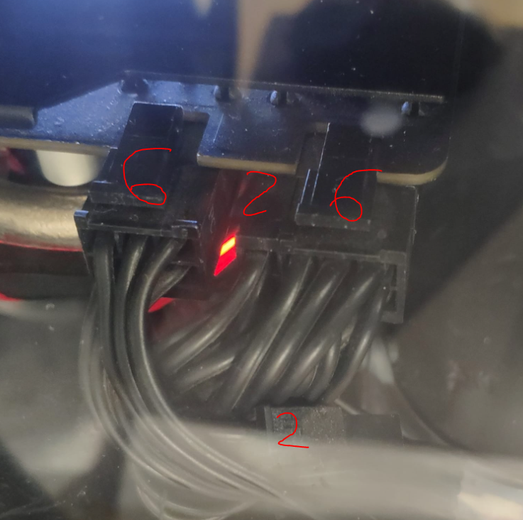

Lo que no he entendido es lo que comentas de los pines. Te refieres a que el conector que lleva mi fuente no valdrá? Tengo una 1070 y tiene este conector, que creo que son 16 pines. Lleva como tres conectores separados, dos de 6 y otro de 2, y luego a parte tiene otro de 2 que no está conectado, por lo que en total serían 16:
La cosa es que en las características de la RTX4070 he leído que tiene 8 pines, por lo que entiendo que bastaría con dos de mis conectores nada más. ¿Estoy equivocado?

Por lo general las RTX 4070 que cuentan con 3 ventiladores monta el nuevo conector de 16 pines (12+4) PCIe 5.0, pero como comentas este modelo solo cuenta con un conector de 8 pines (que suele ser lo habitual en 4070 de 2 ventiladores), por lo que no tendrás que poner ningún adaptador, si no, tendrías que haber puesto uno como este que ya lo incluyen las gráficas que lo necesitan.
