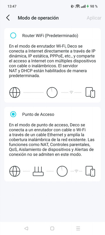

Tengo en casa fibra 1 Gb de Vodafone, con un router bastante viejo (Sagemcom ST3686). No soporta 1 Gb, pero por pura pereza no he tocado nada (me hicieron oferta por esa tarifa, las líneas móviles, del trabajo, etc).
El caso es que raramente me ha dado problemas, sinceramente. 90% lo uso en el despacho, a través de PLC, que me petó hace poco, y sustituí por un Mesh TP-Link PX50.
El mesh va fenomental, con PLC me llegaban 120 Mb de las 600 que soporta el router, y ahora llegan 300 aprox. Son 3 decos: uno conectado por cable al router, otro a medio camino por wifi, y otro conectado al pc por cable. Wifi del router vodafone lo tengo deshabilitado, red oculta, seguridad WPA3 con clave segura, etc.
La cuestión es que todos los días se corta la conexión 2 veces al día: a media mañana, y sobre las 22-23 de la noche. Se corta del router, lo reinicio y solucionado.
Está configurado en este modo.
¿Debería poner el router en modo bridge?
