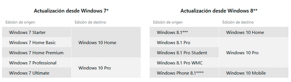

En primer lugar, si tienes Win8.1 no tendrás ningún problema para cambiar a Win10,
es más, con instalar la edición equivalente Win10 se activará automáticamente
ya que la licencia está incorporada en UEFI.

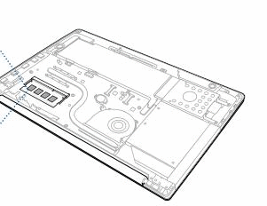

Te dejo el → MANUAL por si quieres echárle un vistazo de como se quita la tapa para quitar el HDD,
a partir de la página 90, 91, 92, 93.
