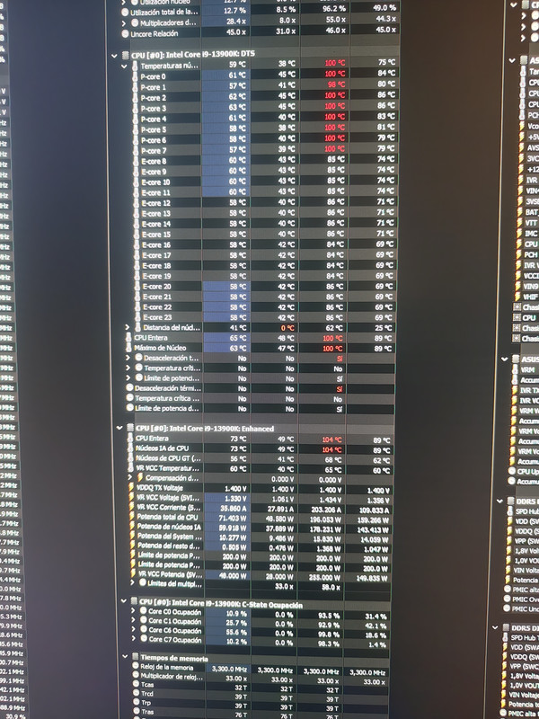

Pues eso...he probado todos los micro códigos estos y ninguno hace que funcione bien.
La verdad que no me da problemas de cuelgues, pero tengo bajones de frames, incluso se queda congelado a veces, tirones...
No puedo ver por ejemplo una peli en el otro monitor mientras juego porque se me pone por encima de 100°, aparte de que se ve la peli a saltos, no puede.
Todo esto con un buen equipo, aio de 420 y limitando el proce a 200W max.
Antes no me pasaba, no sé si con las actus de bios ha ido a peor o es que a muerto del todo.
