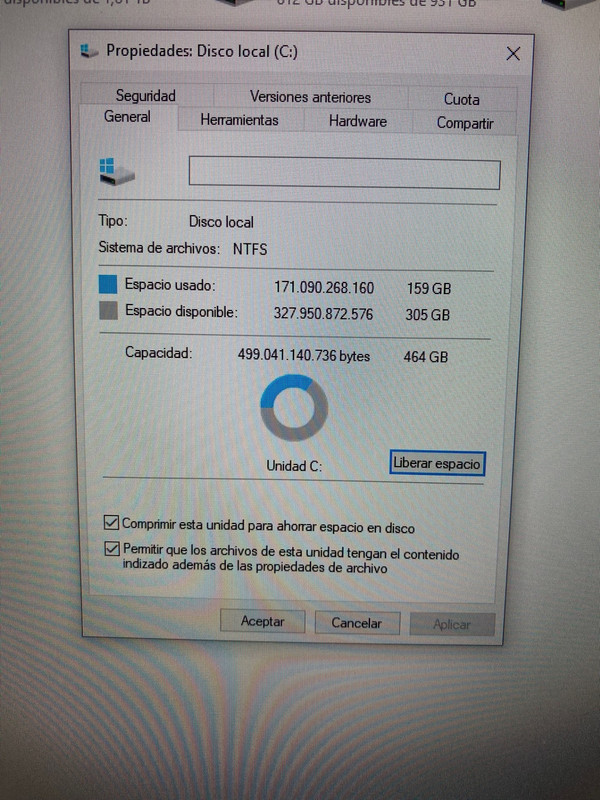

Buenos días,
me ocurre un caso un poco raro y que no se a que es debido, tengo un disco duro de samsung SSD M.2 860 EVO de 500Gb quede repente a pasado de tener 325gb libres a tener 305gb libres, y el único cambio que he hecho a sido el cambio de las pasta térmica del procesador, el cambio del disipador de la CPU y el cambio de 6 ventiladores del chasis por otros 6 ventiladores nuevos. Pero descarga de programas no he hecho nada:
Porque ocurre esto? ha alguien le a ocurrido?
Muchas gracias
Archivos temporales , actualizaciones de windows ,volcados de algun fallo , es lo mas probable , vete a panel de control , herramientas administrativas , liberar espacio en disco , cuando salga la pantalla de liberar espacio , marca limpiar archivos del sistema , y despues marca lo que quieras borrar, ya te pone al lado lo que ocupa cada elemento , un saludo.
Eso lo acabo de hacer y ya lo había hecho hace una semana, el caso es que ha bajado de capacidad como 20gb en una semana sin motivo aparente y no conozco el motivo la verdad

igual es por el archivo de paginación (memoria virtual o swap). windows por defecto lo pone en dinámico y el archivo crece y se reduce en tamaño. lo puedes poner de un tamaño fijo y todo son ventajas. Aquí tienes más detalles.

@diwit eres un fenomoeno!! Hoy cuando he arrancado el Pc por arte de magia a pasado de 305Gb a 327gb que era lo que tenia antes, no se como, luego he hecho lo que me ha indicado el compañero, he quitado el modo hibernación y a pasado de 327gb a 340gb una pasada, y luego he modificado el valor de la memoria virtual y lo he dejado en 2048 que estaba puesto en automático por el sistema.
Ahora para dejar el Pc perfecto solo me queda ajustar el voltaje del procesador y regular los ventiladores, los ventiladores bueno, ajustar el Ryzen 7 eso me llevara mas porque tengo que aprender que nunca lo he hecho!
Muchas gracias!

entonces ha subido solo el espacio libre antes de hacer lo que te he dicho, jeje.
