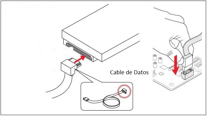

Otra duda mas, un colega me dijo que si colocaba el HDD como disco esclavo no deberia dar problemas, ¿Esto es asi? De ser asi ¿Como lo convierto en disco esclavo?
El Disco lo conectas por USB, y listo..., no te va a dar ningún problema.
Ahora, si quieres ponerlo como interno, y se trata de un disco SATA pues simplemente como disco esclavo es el que no está como primario,
es decir, si tienes conectado el disco de Win10 como primario,
por ejemplo con el cable de datos conectado en la placa base en el puerto SATA_0, o SATA_1,
luego tienes que conectar el HDD antiguo, en alguno de los siguientes SATA (SATA_2, o SATA_3, etc),
de esa forma no tienes que entrar en BIOS para cambiar la prioridad de arranque.

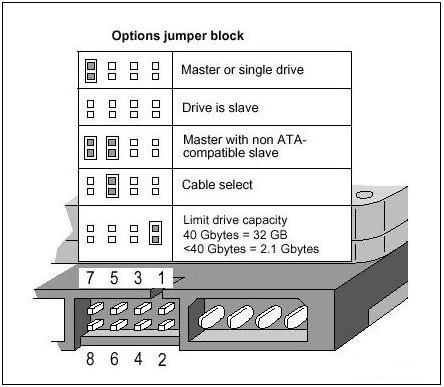

Si por el contrario es un Disco IDE, dependiendo de la marca del disco tendrías que Jumpearlo, o no...
lo de maestro y esclavo era para los discos IDE y cuando los conectabas directamente a la placa base, para un disco SATA no hay maestro/esclavo, y para un disco USB no se aplica lo de maestro/esclavo.
Vamos, que metes el HDD antiguo con W7 en la carcasa USB, la conectas al equipo con W10 arrancado y te lo reconocerá y verás todos los archivos del disco antiguo y podrás copiar lo que necesites.

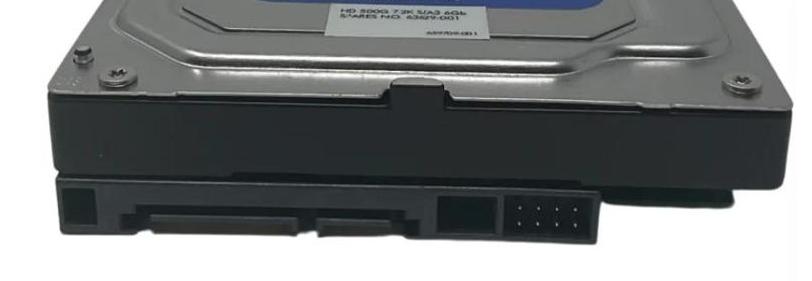

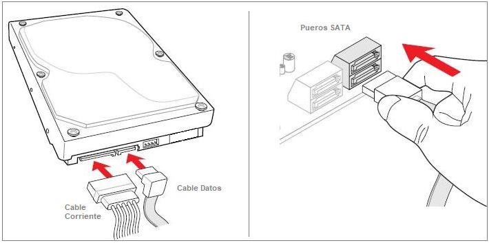

El disco es un Western Digital WD500AAKX
No le des más vueltas.
Tu disco es SATA, y los pines son para limitar la velocidad los cuales NO debes tocar,
Simplemente conecta el cable de corriente de la fuente, y el de datos a los puertos SATA de la placa base.
