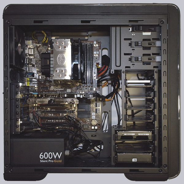

Buenas a todos.
Estoy en busca y captura de un nuevo PC y entre las torres que más se adecúan a lo que quiero se encuentra el modelo 690 iii de Cooler Master. Vista la distribución interna me surge una duda: ¿es posible situar el rack de HDD ajustable superior en la parte inferior de la caja? Ya que la tarjeta gráfica que tengo pensado montar por longitud necesita que quite ese rack superior preferiría ponerlo abajo ya que tiene un espacio más que el que viene en el inferior por defecto.
Dejo enlace a foto del interior.
http://www.ocinside.de/assets/case/coolermaster_cm_690_iii_39.jpg

Que grafica es? porque mirando asi yo creo que te cabe sin quitar lo de los HDD, quitandolos son 423mm, donde dices no creo que se puedan poner porque si es tan larga la grafica que quieres chocaria la altura del cubo de los HDD con la grafica.
Pues creo que tienes toda la razón en que poniéndolo abajo chocaría ya que el rack solo parece que tiene una buena altura. En realidad después de repasar medidas sí que entraría la gráfica (es una Gigabyte GTX 760 de 295mm) en la configuración por defecto de la torre ya que hasta 310mm admite con el rack de 2.5" puesto (abriéndolo para 3.5" cabría hasta 260mm) aunque probablemente lo quitaría para mejor flujo de aire.
¡Un saludo!
deberia caber y como dices para una buena ventilacion lo quitas para que pase el flujo de aire del ventilador de la parte frontal. Asi que caber cabe xd
La cm n500 se puede conseguir. No habria problema con eso.
