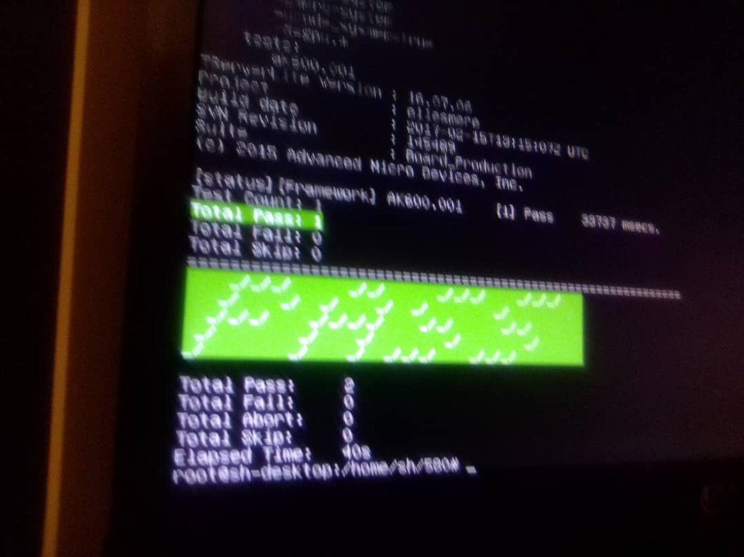

Buenos días, escribo en el foro porque tengo una duda
Sucede que le he hecho un test de Tserver a una gráfica Polaris de amd para verificar sus Vram, ya que en ciertos momentos al jugar varios juegos, noto glitches en la pantalla, aunque no como artifacts pero si glitches.
El punto es que, analicé la gráfica con la herramienta Tserver, y me arrojó lo que se ve en la primera imagen:

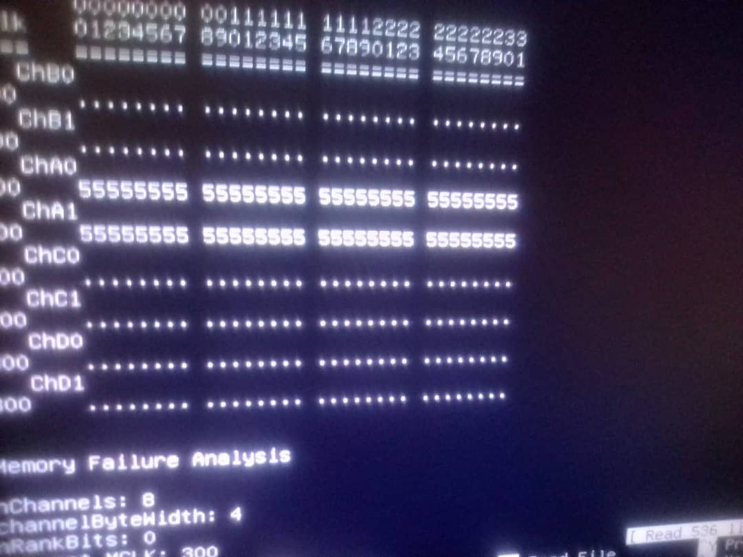

pero al revisar el resultado pico memfa.log, me arroja esto:

Saludos, me sucede lo mismo con mi rx580, tserver me dice que paso la prueba y me sindica lo mismo en esos mismos módulos
Esto me recuerda a cuando pillara una 280x, mismos fallos, la cambié por otra y lo mismo, daba igual lo que intentara, las tarjetas estaban perfectamente pero presentaban esos fallos, al final pillé una nvidia y me olvidé de problemas. Pasa algún test de estrés a la gpu a ver si muestra artefactos aunque si solo te da problemas en esos juegos tiene pinta que es algún bug en los drivers o el juego.
En mi caso si dejo las configuraciones, sin tocar nada tal cual se instala el driver y todo, me salen los fallos visuales en la mayoría de los juegos, y en otros se cierra y sale el mensaje de que el driver se detuvo ( ya hice instalaciones limpias e instale varios driver desde el 2019 y nada) mi solución fue bajar la frecuencia del reloj de 2000 a 1750 y listo, la gráfica no pasa de 50grados y dejo de presentarme fallas visuales o cierres repentinos.
