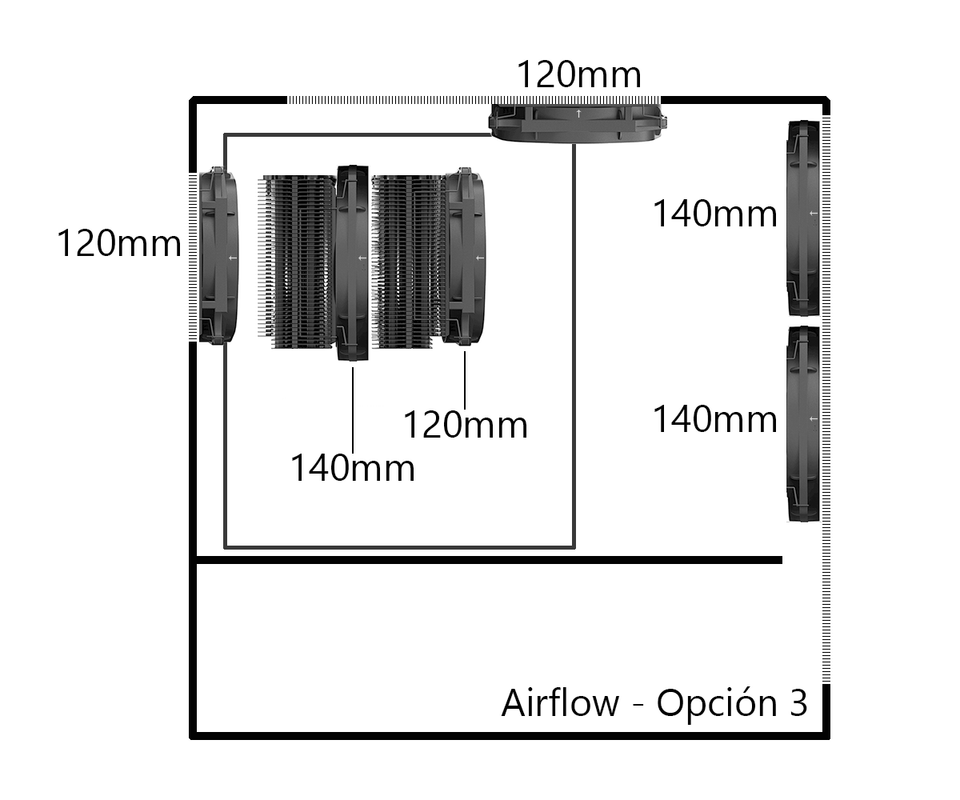

La caja será una Phanteks Eclipse P400A y los ventiladores serán unos Be Quiet Silent Wings 3. Si la altura de la RAM me lo permite pondré un disipador DARK ROCK PRO 4. Os pongo unos ejemplos de las tres opciones que estoy barajando hacer. ¿Qué distribución me recomendáis?
Esta es la opción que en un principio iba a hacer. Me parece muy equilibrada, no creéis?
Spoiler
Esta es otra opción que he visto en varios vídeos y en algunas fotos que comparten varios foreros. ¿Realmente sirve de algo tener un ventilador justo encima del disipador?
Spoiler
Esta es otra opción y me parece más acertada que la anterior pero como no tengo ni idea prefiero preguntaros. Qué me decís?
Spoiler
Muchas gracias de antemano.

Yo veo mejor opción la 2, ten en cuenta que el calor de la gráfica subirá más o menos a la altura del disipador de la CPU por lo que mejor poner el ventilador sacando encima
Muy buenas compañero.
Yo me quedaría con la primera opción, 2 de 14cm delante y 1 de 12cm detrás, si hay opción de poner uno de 14cm detrás mejor.
Después si quieres puedes poner otros de 12cm en la parte superior, si solo vas a poner 1 mejor la opción 2 que la 3. La parte caliente está más atras y es donde hace falta ponerle el ventilador.
Yo pondría 2 de 12cm sacando aire, pero no hace falta que sean unos SilentWings, puedes poner unos Tacens Anima 12AF(PCCom)(Amazon) que por 3€ te dan más que suficiente en cuanto rendimiento/sonido para sacar aire caliente desde arriba.
Yo lo tengo así en mi PC principal y muy satisfecho con el resultado.
Espero ser de ayuda compañero.
La 1 sería mejor si el trasero también fuera de 140, que no sé si se puede. La 2 sería la que más aire moviese y mayor calor desalojase, aunque también depende de si pretendes tener presión positiva o negativa. En cualquier caso sería tendrías muy buena circulación, aunque con 3 ventiladores también es suficiente.
Gracias por las respuestas. Acabo de leer un artículo acerca de las presiones positivas, negativas y neutras. Quisiera crear presión positiva y viendo las imágenes, la opción 2 es la que mejor me irá.

La presión positiva se da cuando hay más entrada y menos salida. La primera imagen es la que más presion positiva te da, porque solo tienes una salida.
Personalmente yo estoy corriendo una meshify C con 2x140mm+120mm en el frontal (solo tiene soporte para 3x120, pero con bridas y/o añadiendo agujeros, se pueden hacer muchas cosas.....en mi caso he usado bridas para el 120mm). Sin salidas. Ventajas. Es la mejor opción tocando estos 4 a la vez: coste/rendimiento/ruido/polvo. Desventajas: no es lo mejor que se puede conseguir en ninguno de los factores considerandolos por separado.
La pega de la p400a es qe el escudo de la PSU divide casi por completo la caja en 2 compartimentos sellados. A falta del escudo, el ventilador inferior es el que más impacta en la GPU (no el intermedio, como sería habitual pensar). En la meshify 35% del escudo queda libre porque tiene una tapa, y hay otro 50% perforado. No es la solución ideal, pero bueno, es lo que es. Lo ideal es que el escudo de la PSU sea como en la Phanteks enthoo pro M.
