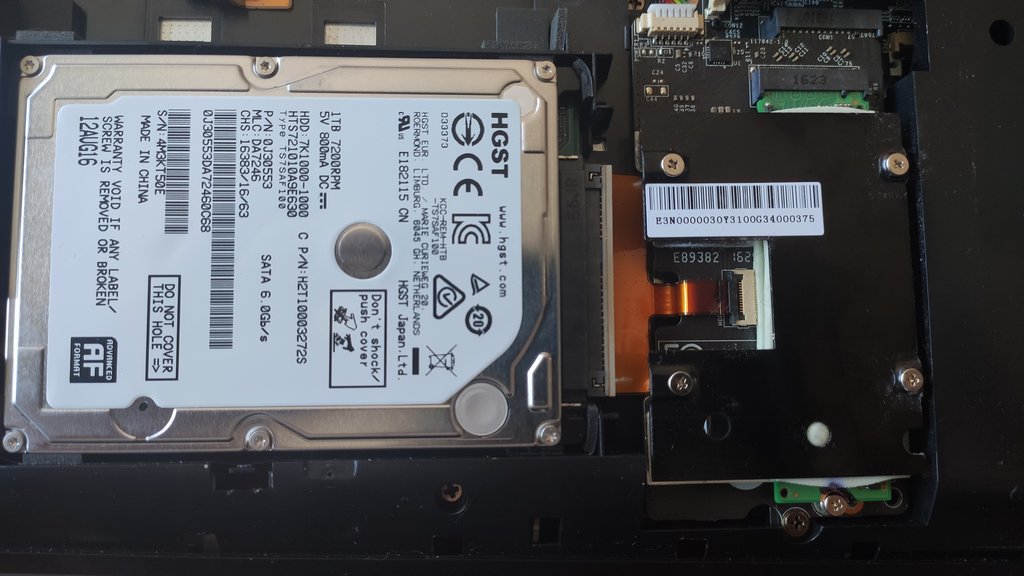

Pues bien, al abrir el portátil para ver qué tipo de ranura queda libre y elegir una SSd u otra, no tengo ni idea de dónde va instalada. Abro según el manual y me encuentro eso (adjunto foto), y no sé si tendré que llegar al nivel que està por debajo. Y es que ya a partir de aquí me da màs miedo toquetear.

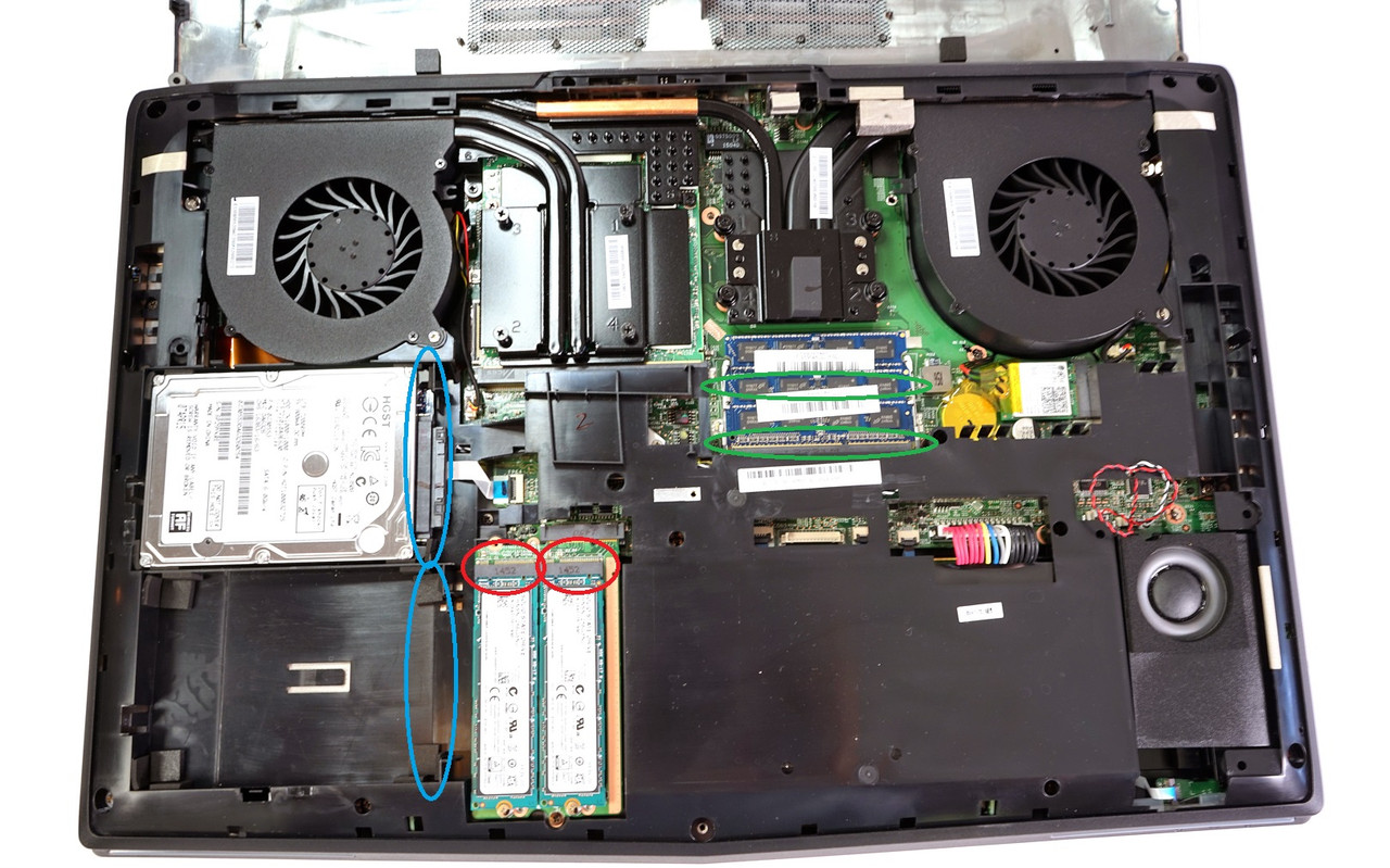

La foto que has subido es pequeña y no se ve bien, te dejo otra de internet donde te he marcado en rojo los m.2, en azul los Sata 2.5 y en verde las Ram. Segun las especificaciones tiene 4 slots para Ram y al menos otro m.2. El m.2 puede estar debajo de los dos que te he marcado y la ram quizas por detras, sigo investigando.
Spoiler
Justo iba a poner esa misma imagen Ape :)
Igual ha usado una especie de duplicador para poner 2 discos m2 en un solo conector?
Correcto, en este video se ve, es un gt72 pero la placa parece la misma. Entonces lleva 4 slots para RAM, 2 por delante y 2 por. Y luego parece un m.2 pcie con un duplicador a 2 m.2 sata.

Genial ahora se ve mejor. En tu caso parece que no tienes el duplicador pcie a 2 x m.2, ¿puede que te viniera como accesorio y lo tengas por la caja? El nuevo ssd lo quieres para almacenamiento? Si es así yo pondría un ssd sata 2.5. Si ves, tienes el conector pegado con cinta en la bahía, quita las dos cintas negras y es conectar al disco y ese cable flex al puerto blanco que hay justo encima. No alcanzo a ver si va simplemente a presión o puede que te viniera algún accesorio para fijarlo.
Por otro lado si lo quieres para instalar el sistema yo contactaría con msi, les mandas el numero de serie y que te expliquen lo del duplicador, si al ponerlo el nvme pasa a ser sata y que opciones de expansión hay.

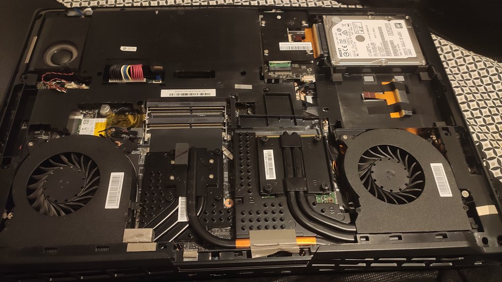

Hola, ya he vuelto a abrir el ordena y me queda clara una cosa. Mis conocimientos informáticos están muy lejos de los que me gustaría.
He hecho unas fotillos a ver si os queda a vosotros más claro las cosas, porque yo... Sigo igual.

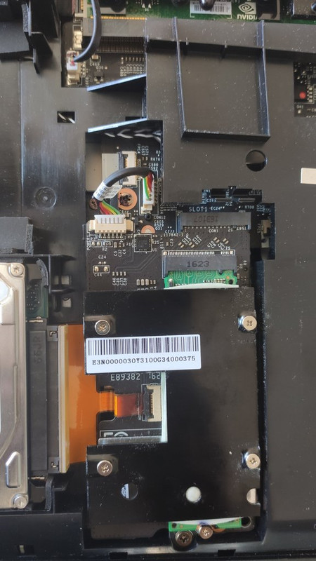

Genial, te explico usando esta imagen. Tu ordenador tiene una ranura de expansión PCIE (la linea larga azul) donde van los adaptadores (PCB rectangulo azul) de los que te he hablado antes, los hay para conectar 2 ssd m.2 nvme o 4 ssd m.2 sata y, ademas, el que tienes tú que lleva una ranura m.2 nvme (la linea roja) en el que esta el ssd de 250 (rectángulo rojo) y un conector flex para un disco sata (linea verde) al que esta conectado el hdd sata de 1tb (rectangulo verde). Aparte el pcb lleva alimentacion, seguramente para el disco mecanico.
Igual todo esto no hacia falta pero nunca había visto esta configuración y me ha parecido curioso, así también sabes lo que tienes jeje.

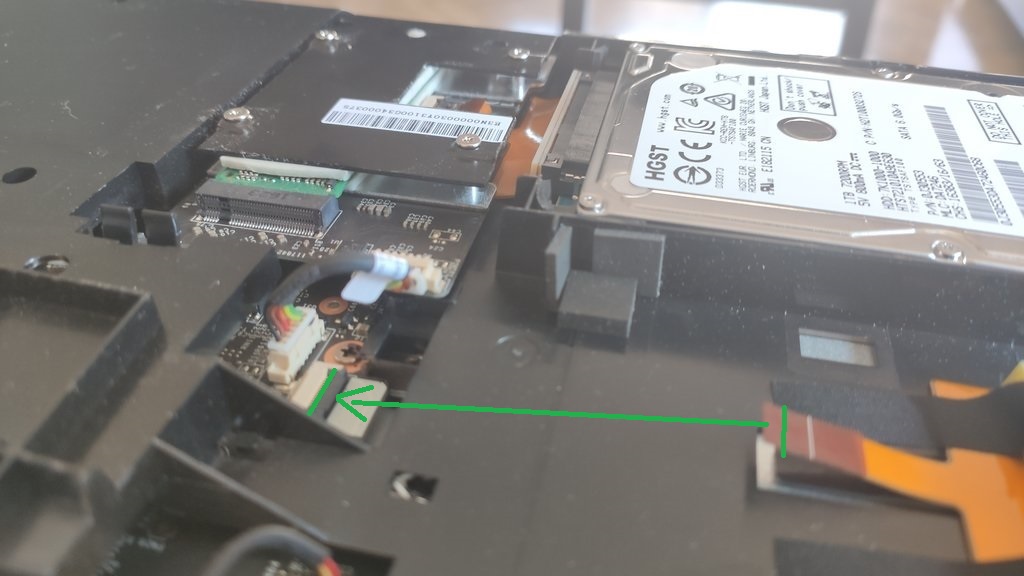

Ademas de eso tienes otra bahía para un disco sata de 2,5 que puede ser hdd o ssd, entonces tienes varias opciones, si quieres que te las comente o tienes alguna duda me dices pero mi recomendación es un disco ssd de 2,5 en la bahía que tienes vacía.
Para ello sueltas el conector sata flex que tienes pegado con cinta (quita ambas cintas negras) y lo conectas al ssd y al puerto, te dejo foto.
