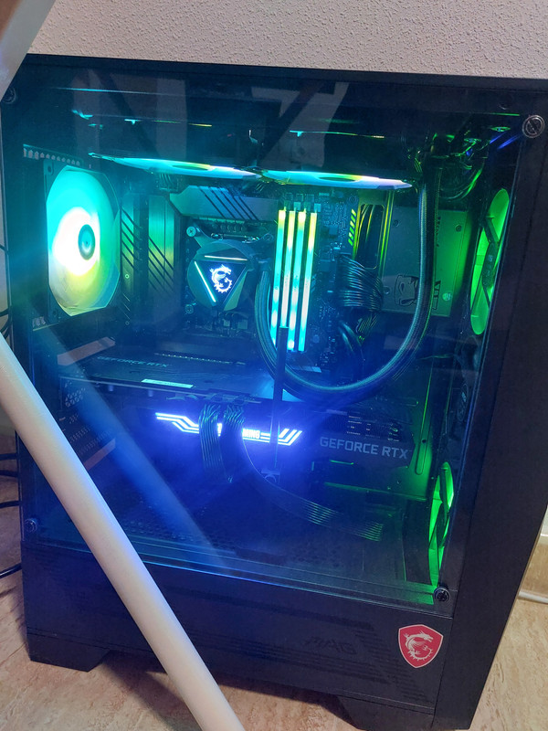

A ver la cuestión para gente que vive como servidor en tierras cálidas parece interesante.
Intento saber si por mejor funcionamiento de la máquina y con ello menos posibles fallos al uso... merece la pena por el cambio de grados pasar de una torre 3x120 front 2x120 up a una 3x120 y 3x120 además de quedarse todo más espacioso ?
A día de hoy gasto una MSI 100M la cual lleva 1x120 rear, 2x120 up liquid cooler y 3x120 front y veo que del borde de la 3070ti al frente de la CPU donde los ventiladores habrán unos 50 mm máximo que eso 3 meten aire a la torre
Y veo que las señoras torres se queda todo como menos apretado "aunque tampoco está apretada mi torre pero si que la veo cercano los componentes.
Aquí mi pequeña locomotora xD

La verdad que esta torre va súper ventilada con mallas micro perforadas arriba y al frente lo que le ayuda a refrigerarse
Así es como as
Así es como ha quedado mi MSI mag100 tras unos pequeños cambios xD a falta de hacer test y ver cómo trabajan los venti
