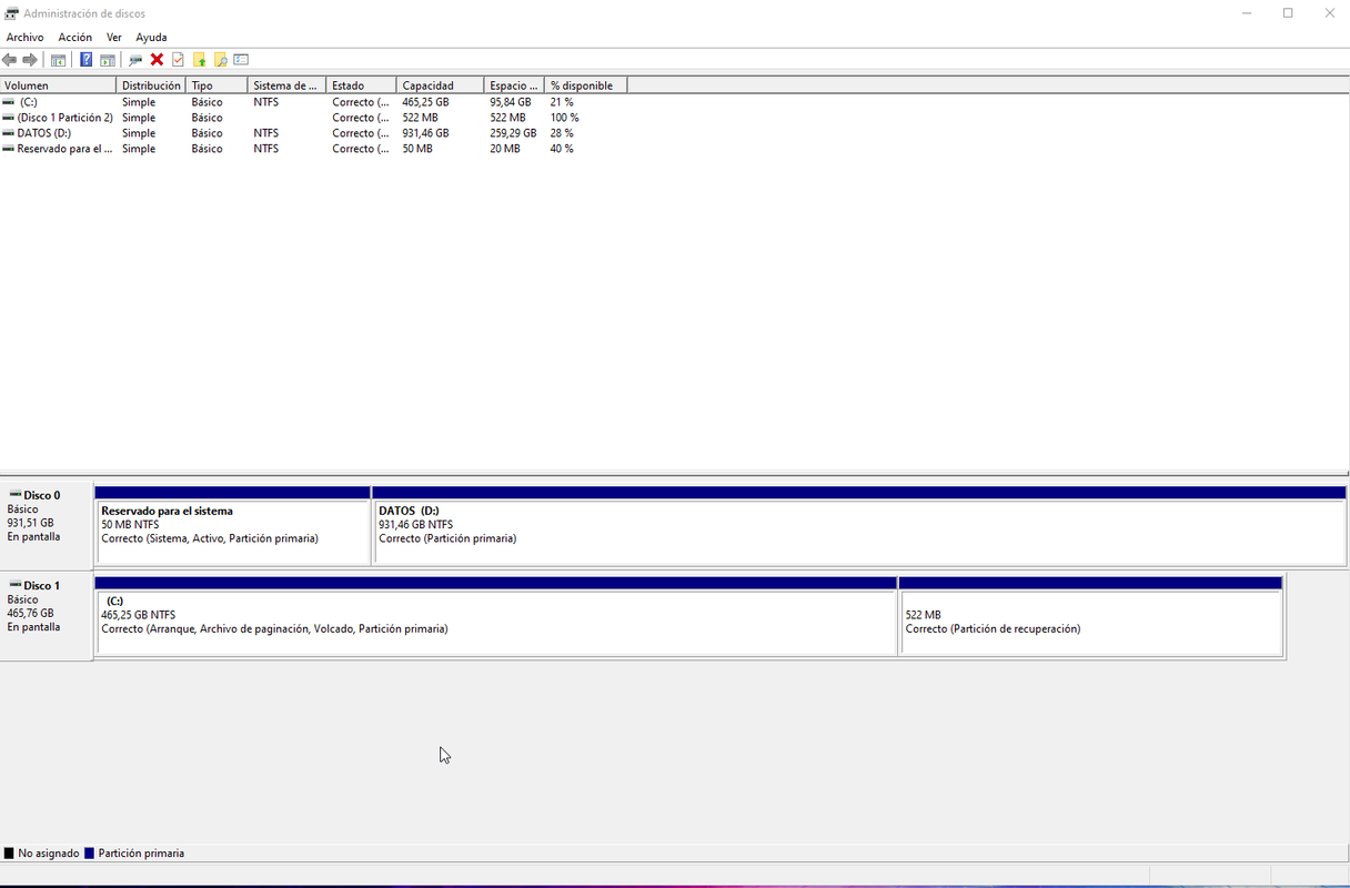

Muéstranos una captura del Administrador de discos.
Hola, Ahi va pantallazo :)
En el Disco 1 tienes el S.O, y en el Disco 0 tienes la partición de arranque.
