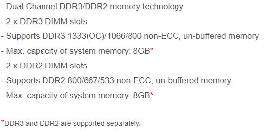

He encontrado un kit muy barato con una placa asrock g41c-gs la misma lleva soporte para dos módulos ddr3 1333 y DDR2 800. Estos bloques de 8 se pueden instalar todos juntos? O son unos u otros? Actualmente el kit ya lleva los 8gb ddr3 1333. Es para montar un equipo para ofimática básica y reproducción de iptv

No se pueden poner los dos modelos al mismo tiempo, y el máximo de RAM soportada es de 8GB en total:
- O le pones (2x4GB) 8GB DDR2
- O le pones (2x4GB) 8GB DDR3

Es mas, si pones un modulo de 4 gb ddr3 y otro de 4 gb ddr2 seguro que la placa se lia a pitar como una loca..

Efectivamente esa tarjeta madre soporta los dos tipos de DDR mencionadas, es una de las pocas que se crearon.
El detalle es que debes utilizar un solo tipo de DDR, no las puedes mezclar. Es decir, si instalas en los zocalos correspondientes memorias DDR3 y DDR2, no sumara la RAM. En el manual sale cual tipo de ram predomina.
Igual es mas sano tener un MB que soporte un solo tipo de DDR. Lo mejor sería considerar otra.
