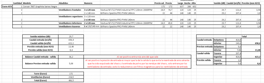

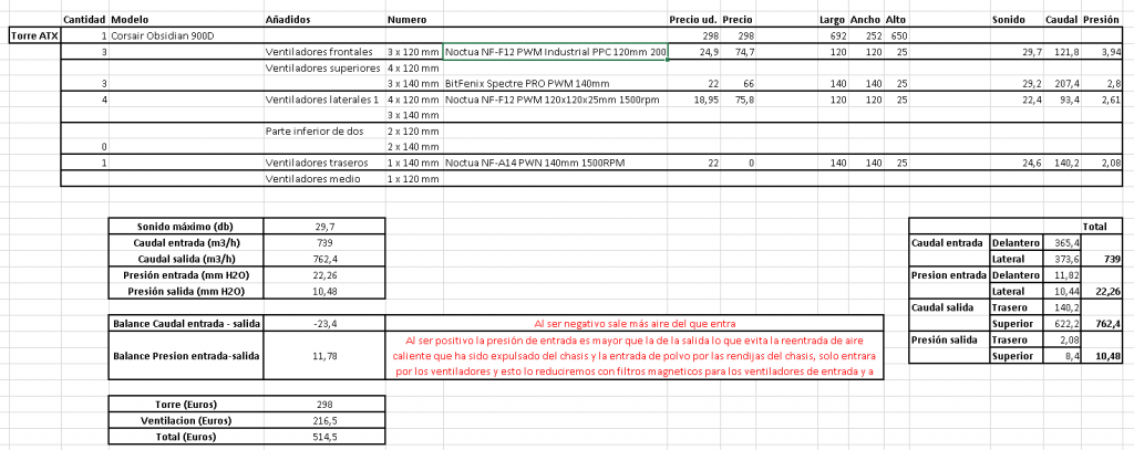

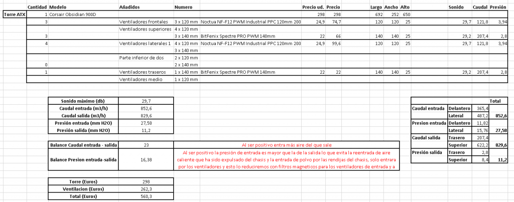

Tengo varias dudas sobre el mismo tema, la ventilación de una torre, son las siguientes:
1- ¿El balance del caudal de aire entrada-salida debe ser positivo o negativo, me guio por valor en m3/h? (Entiendase por positivo que entre mas aire del que salga y de negativo que salga mas aire del que entra)
2-¿Misma duda pero con las presiones en mm H20 en la entrada deben ser mayores que en la salida, o sea hablamos de balance positivo? Hago esta pregunta porque me parece que leyendo por ahi, decian que si hay mas presion del aire que entra que del que sale hace que el aire que sale no entre por las rendijas que tuviese la torre y por ello el polvo tampoco entra, salvo pro los ventiladores y esto se contraresta con filtros (los cuales habia pensado en ponerlos magneticos). Podeis confirmarme esto, porfavor.
3- ¿Cual seria el caudal minimo recomendado para refrigerar bien una torre y el balance de presion como deberia ser como minimo? (suponiendo que la torre es o una Corsair Graphite 780T Negra o una Corsair Obsidian 900D)
CONFIGURACIONES QUE HE REALIZADO
780T config 1:
780T config 2:
900D config 1:
900D config 2:
gracias por vuestra atención.
Siento no mirarme los números que pones, es demasiado a estas horas después de trabajar.
1 y 2) Lo ideal es presión positiva (la mayoría de cajas están diseñadas para trabajar bien así) esto hace que el excedente salga por los orificios y no entre polvo. Al final de la historia es que los ventis de entrada metan más aire que los que sacan y así el resto del aire sale por los orificios.
3) No hay un caudal recomendado, depende de muchos factores como los componentes que montes, ubicación, etc. Al final lo que importa es tener buenas temperaturas y poco ruido y eso no se calcula en Excel
O sea caudal positivo y presion positiva, mas entrada de aire y con mas presion que a la salida.
Gracias
