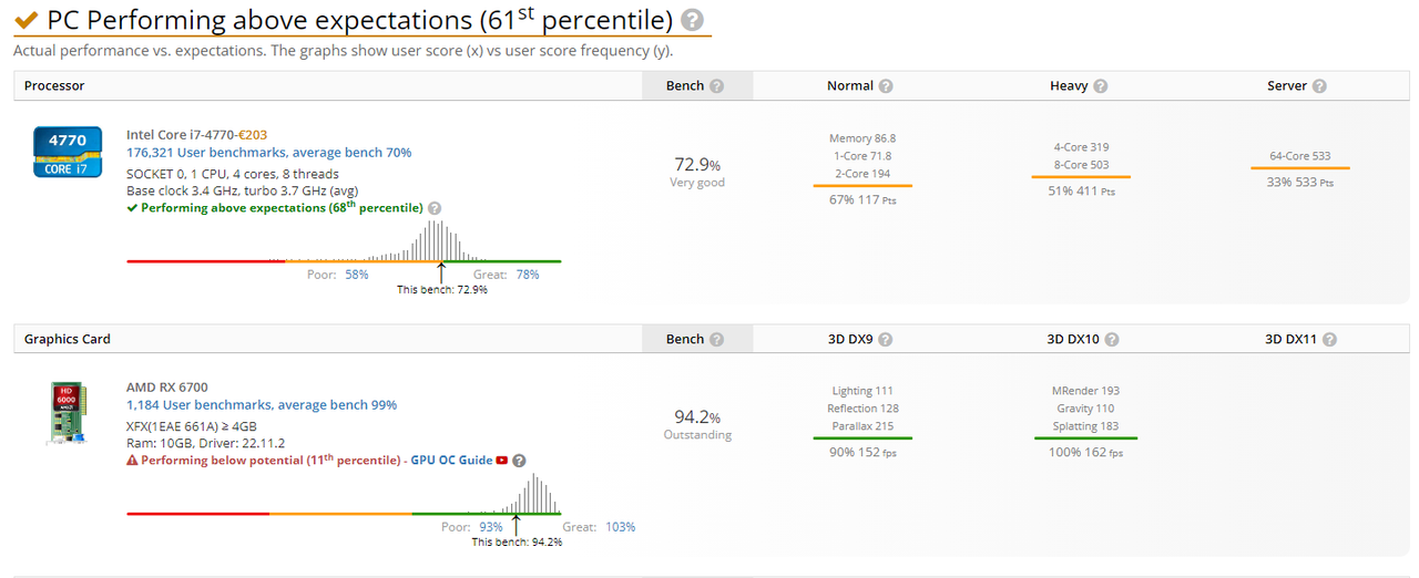

Hola compis, acabo de instalar una radeon 6700 en mi pc, que tiene una placa base H81M-P32L y un I7 4700. Ignorando el cuello de botella que pueda generar el procesador mi duda es la siguiente. A qué versión de PCI tengo conectada la gráfica, en las características de la placa entiendo que es 1.0, sin embargo el procesador se supone que aguanta hasta 3.0, me gustaría saberlo para saber cuánto rendimiento estoy perdiendo por este motivo.
Más adelante pretendo actualizar, ya sea a las nuevas generaciones o a un ryzen 5000. Muchas gracias por las respuestas :)
Prueba pasando el test de userbenchmark y postea los resultados.

Gracias por la respuesta compañero, aqui tienes los resultados

Pierdes rendimiento, pero tampoco es una locura, prueba ahora en juegos a ver si consigues un rendimiento aceptable y ya mejoraras el resto mas adelante. DEpende mucho de tu perfil de jugador.
En la página de MSI pone que tiene x16 líneas de pcie 2.0

Pues es raro que no indique la versión de PCI-Expresss. De todas maneras, lo he revisado y es PCI-Express 2.0
