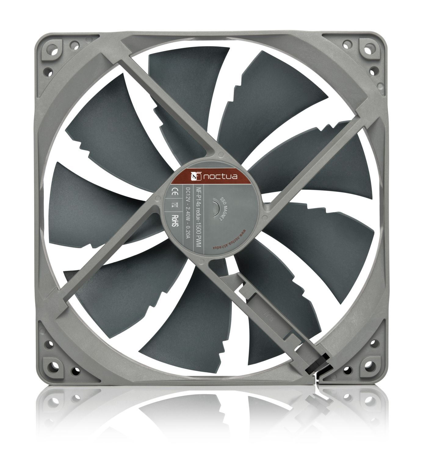

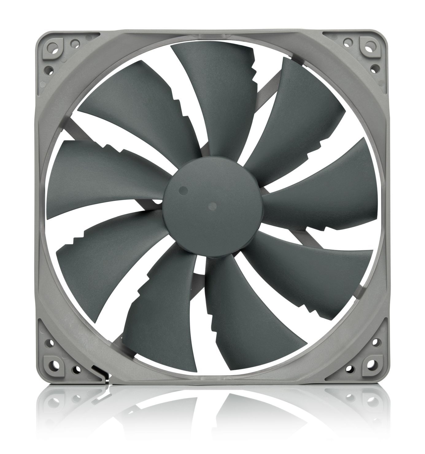

En un ventilador "normal" el aire entra por la parte frontal, la "bonita":
Y el aire sale por la parte trasera, la "fea":
En el caso de los Lian Li Reverse Blade es lo mismo pero al revés.
Por la parte "bonita" sacan aire y por la parte "fea" entra.
