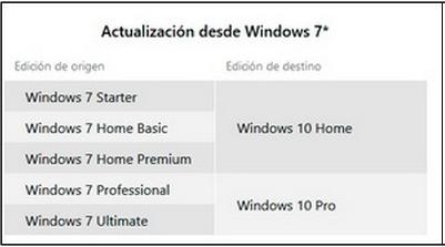

En mi opinión, con un equipo tan corto de CPU, y con 4GB de RAM, miraría;
Marca y modelo de la placa base para ver el soporte del máximo de RAM (por si quieres ampliarla), y hasta que sistema operativo tiene drivers.
Ponerle un SSD si o si para el S.O (lo notarás bastante), y dejar el HDD para DATOS.
Instalar Win10 en limpio (desde cero);
- Podrías instalar directamente Win10 y utilizar la licencia de Win7 para activarlo.
- O actualizar de Win7 a Win10 para mantener la licencia, para luego instalar Win10 en limpio (mucho rollo).
- O si NO tienes la licencia, (o es de pata de palo) también puedes generar desde Win7 el archivo GenuineTicket,
que sirve para que Win10 se active automáticamente.
Te dejo ésta último procedimiento dentro del siguiente spoiler.
Spoiler
PD: Si tienes pensado la posibilidad de ampliar la RAM, o más adelante y/o actualizar a Win11 pondría 64 bits.
De lo contrario 32 bits.
Es lo que tenía pensado desde un momento, asi que en cuanto vaya por la pasta térmica le compro el SSD también y se lo instalo.
Por cierto muchas gracias por el tip para activar W10 desde el 7 (que por cierto es de patapalo).
