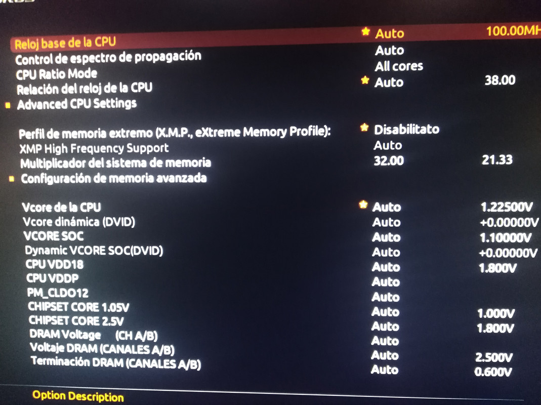

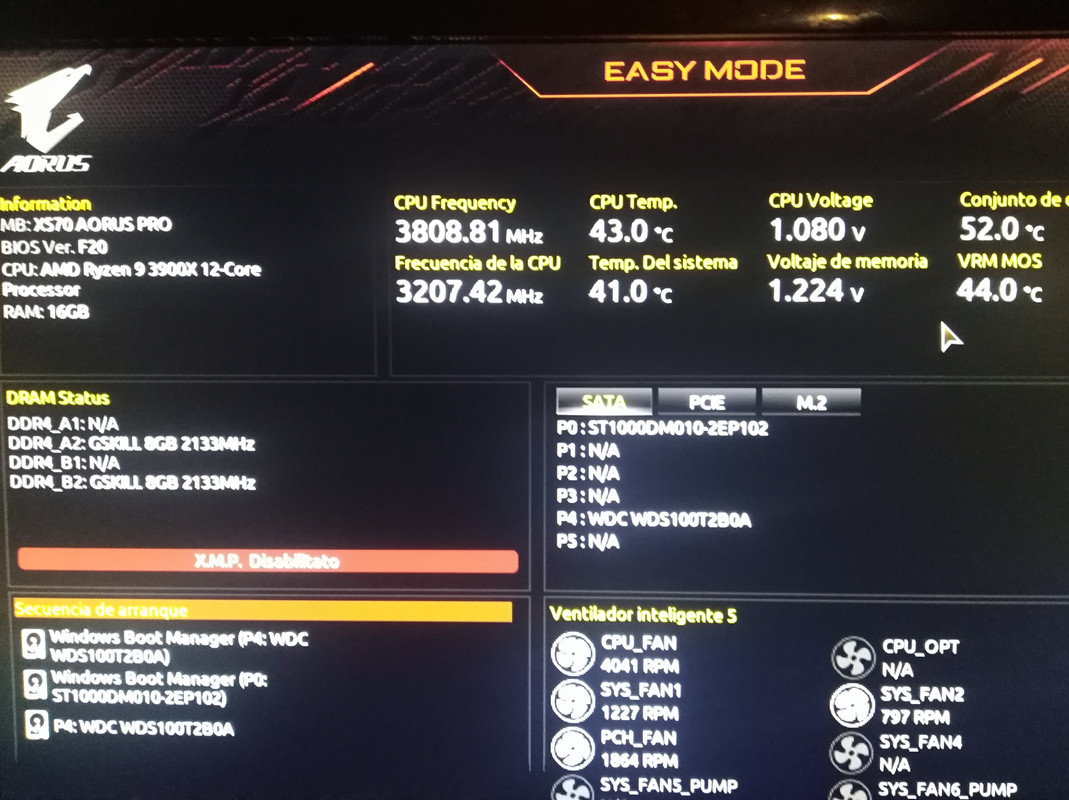

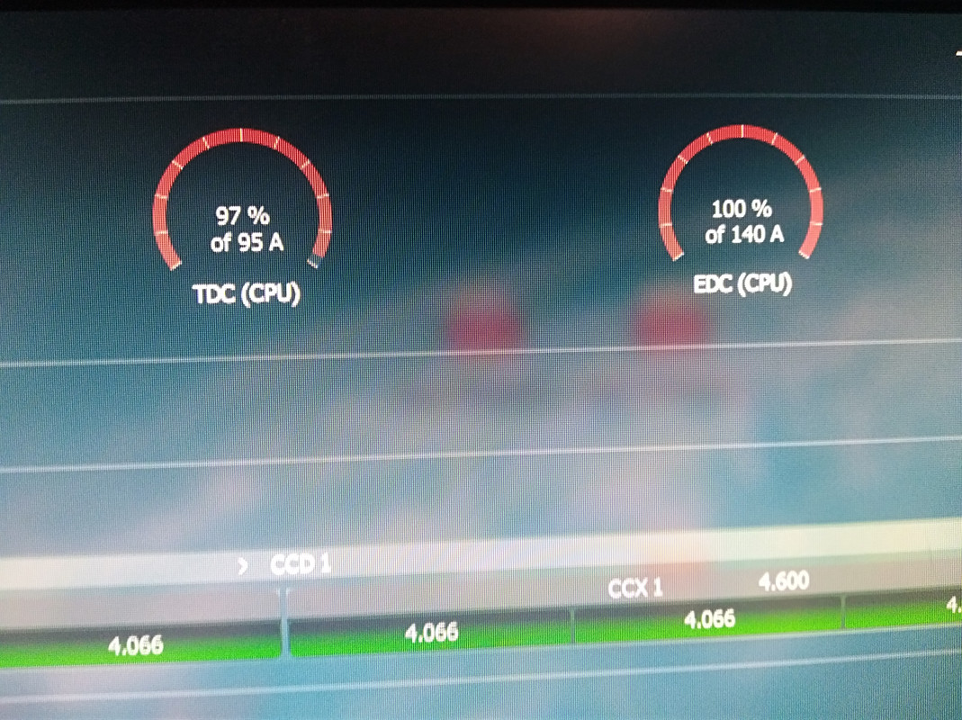

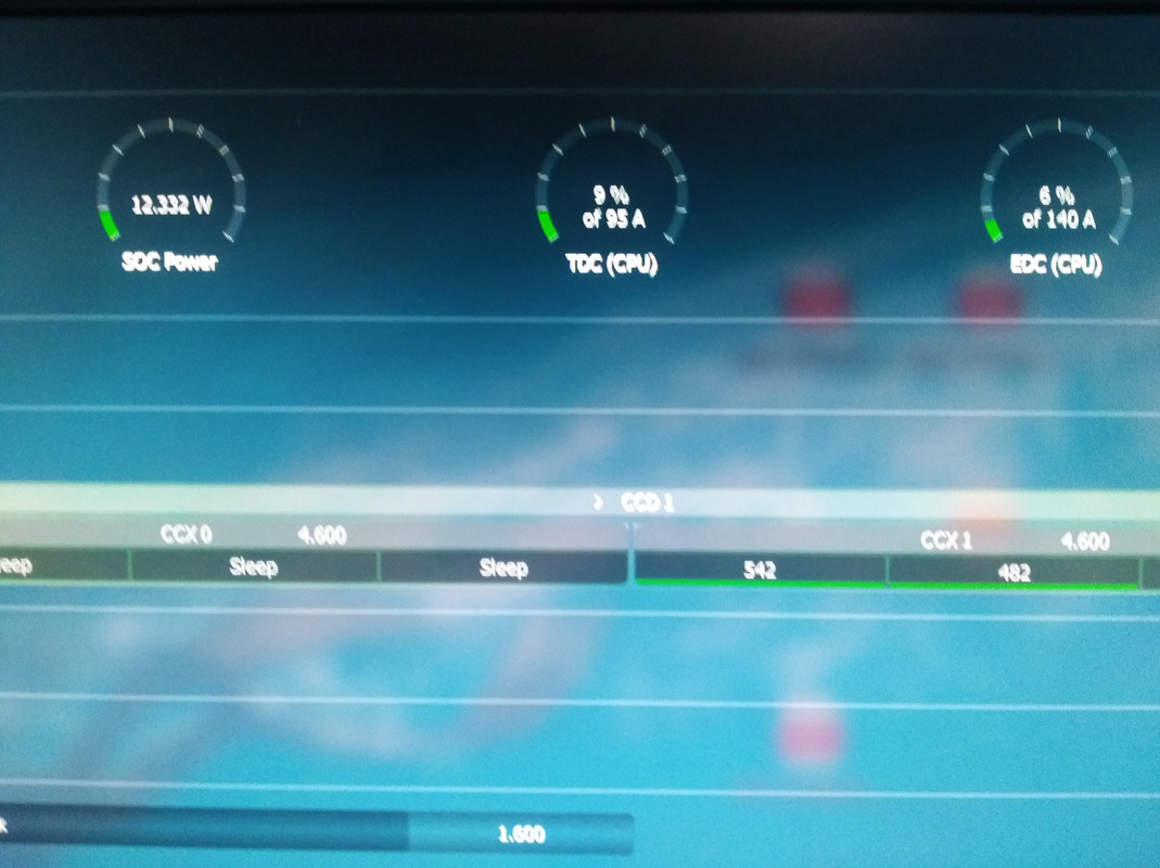

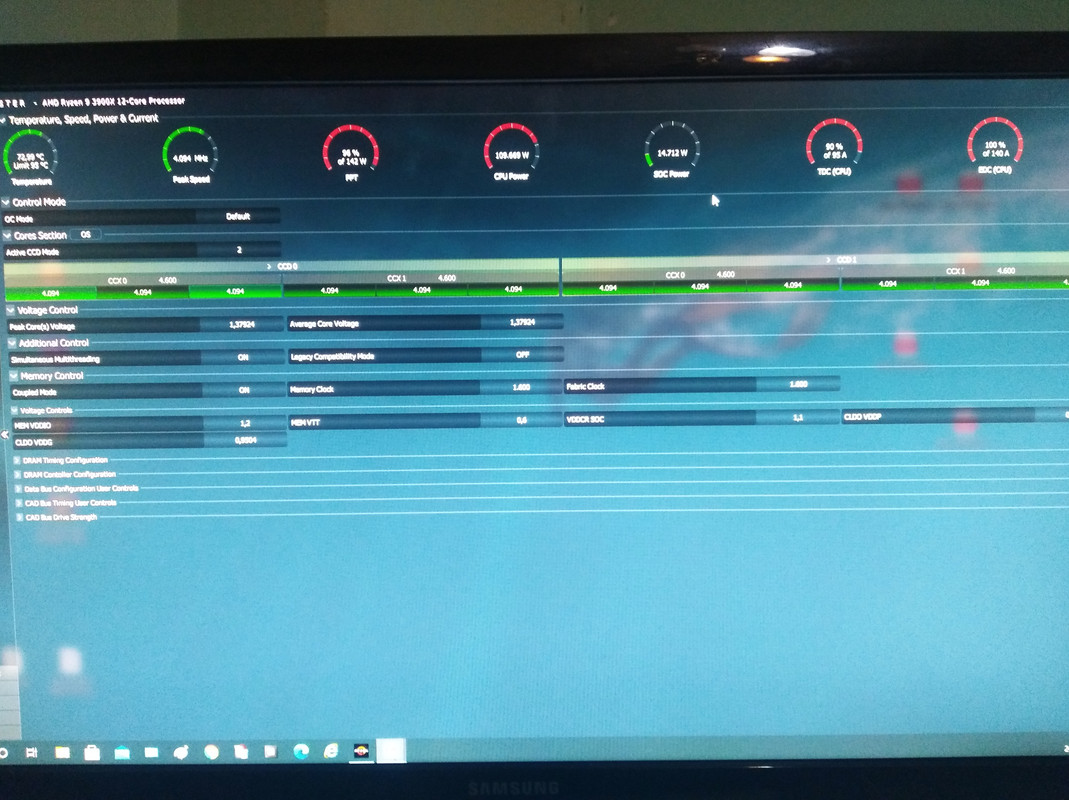

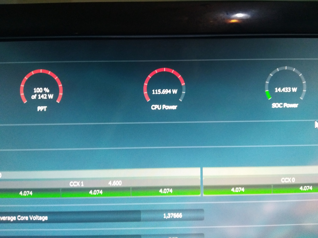

hola que tal,estoy algo precupado por estos valores,en modo reposo todo esta bien,las temperatura del procesador en reposo es de unos 38 45..renderizando no pasa de los 75 82 pero la tela son los valores de PPT,CPU POWER,TDC(CPU) EDC(CPU) se pone todo en rojo....deberia precuparme o es normal,,,,,puse el modo ryzen balanceado y en modo relax a bajao lacosa bastante del 95 al 15 16%....dejo unas capturas......pero en render la cosa se dispara bastante...

Es normal. Cuando renderizas la CPU se usa al máximo, con lo cual consume toda la energía que permite su TDP, de ahí los valores en rojo. Los que no están en rojo son temperaturas y ciertos valores que dependen de la refrigeración.
De todas formas, no sé si le tienes hecho OC o no, pero no se lo hagas auto, por dios, que le mete tela de voltaje.
Mira esto:
Como dice johnnybra, ten cuidado con el tema voltaje. Yo a un compi que también edita le hice un PC con un 3900x y lo primero que hice fue hacerle uv.
Hay muchas guías que puedes seguir con total tranquilidad e incluso desde windows, sin necesidad de entrar en BIOS.
Por cierto, la frecuencia de tus RAM son las correctas?
si estan a 3200 pero no esta activo el perfil xmp....lo que no se es si las tengo k poner a 1.35v cuando estan a 3200mhz,si activo el perfil xmp se ponen solas a 3200 pero el voltaje se pone a 1.38v
¿los voltajes tanto de cpu y ram estan bien asi?....o es mejor activar el xmp y poner las ram a 1.35v. en 3200mhz.....
Deja el voltaje que te ponga el perfil, 1.38v lo soporta perfectamente la Ram, yo las tengo por ahi algo subidas de frecuencia a 3333, y las he visto a 1.40 y mas.
Lo suyo es que actives el XMP que para algo esta y asi aprovechas la frecuencia a 3200 que mejora algo el rendimiento.
El voltaje de la Cpu lo veo correcto, en todas las imagenes, es lo de siempre en ryzen, la placa en auto mete algo mas de sobrevoltaje pero nada que deba preocuparte, lo suyo es hacerle undervolt que bajas unos grados y un poco de voltaje.
pondre el perfil XMP....y lo dejare activo y mirare el tema de undelvolt...GRACIAS POR A TODOS POR ACLARAME ALGO MAS EL TEMA ESTE ME QUEDO MAS TRANQUI..saludos.....

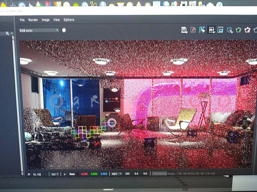

¿De que tamaño son los archivos que renderizas?
