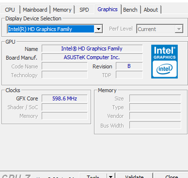

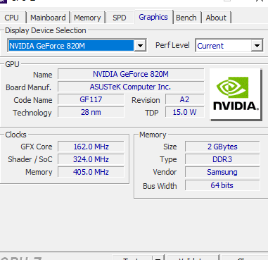

Que GPU tienes? de donde bajas los drivers? Desinstalaste los anteriores?

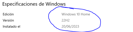

Pon captura de tu güindous -> panel de control-Sistema, que se vea Acerca de y Especificaciones de güindous.
Tengo guardada esa pantalla con el error y cómo forzar la instalación, en güindous LTSC, ese que es tan bueno...
Pon captura también del adaptador de pantalla, ->escritorio config pantalla, config avanzada, mostrar propiedades del adaptador.

Pues para empezar:
1.- Qué sistema operativo tienes (y no me digas que es un Windows 10), me refiero a la versión, si es LTSC o Home, Pro, Enterprise, etc.. o es un Windows 7, 8, 8.1, etc...
2.- Qué tarjeta gráfica tienes (y no me digas una nvidia, eso está claro, sino el modelo).
3.- Cual es la última actualización del Windows; eso se sabe dentro de panel de configuración, acerca de.
Esas cosas necesitamos saber.

La última versión de controladores para tu gráfica son los 425.31 - Fecha de lanzamiento: 2019 Abril 11.
Pero primero entra en modo a prueba de fallos, o modo recuperación pulsando shift mientras reinicias el equipo (creo que se hacía así), te descargas el DDU y desinstalas todo rastro de los drivers antiguos de nvidia. Y con eso debería funcionarte el controlador. En todo caso por ser un portátil el Pc y si no te coge el controlador directo de nvidia que te he puesto arriba, el 425.31, deberías entrar en la web de asustek, buscar el modelo del portátil que tienes, y descargarte desde su web los últimos controladores para la gráfica nvidia 820M que tiene ese portátil.
