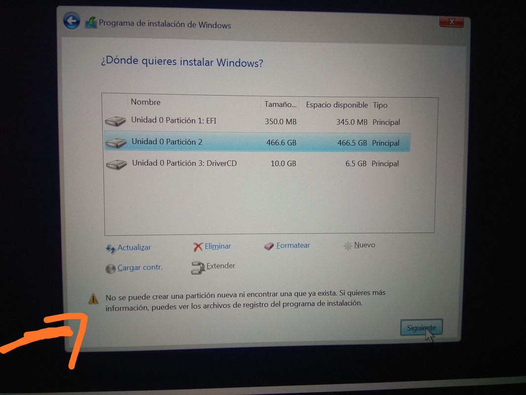

Me he comprado un MSI GF65 Thin 9SEXR-236XES. Llego hasta el menú de elegir dónde quiero instalar Windows 10 y me sale el error: "No se puede crear una partición nueva ni encontrar una que ya exista".
Es un disco solido con tres particiones. La primera pone EFI y no se que es pero leí que no se debe borrar. La 2ª es la principal en la que tengo que instalar Windows y no me deja. Y la 3ª son los drivers que no puedo borrar porque necesito instalarlos después. ( He leído a gente que los borró y los que ha encontrado en internet o con la aplicación de instalar drivers le daban error). Parece que en la 2ª hay 100 mb ocupados y pensaba que dándole al botón de formatear esa partición podría después instalar pero aparece el dichoso error.
Necesito ayuda urgente! Estoy intentando ver si el nuevo portátil que me he comprado funciona bien o tengo que devolverlo y los días de garantía se me agotan. Por favor 😭

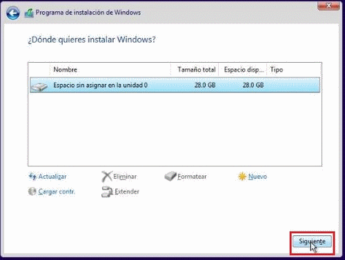

seleccionas esa partición donde quieres meter el windows y le das a eliminar, te quedará espacio no asignado, ahí ya te dejará darle a siguiente y creará las particiones que necesite con el formato correcto.
AHORA, yo desde mi experiencia (tengo un MSI PL62 7RC y lo he formateado varias veces) yo siempre borro todas las particiones que lleva por defecto, es decir ahí, borraría las 3 (Eliminar) y te quedará un único espacio sin asignar. Ahí instalas windows. Los drivers de la web (con el programita de instalar drivers) siempre me han funcionado. Y la partición EFi te la deberia crear de nuevo al instalar Windows.
Si no te fías mucho Elimina únicamente la partición en la que vas a instalar.

Si NO quieres borrar la partición 3 donde se encuentra los drivers:
- O bien entras con un Live/ USB del Hiren´s Boot para sacar los drivers de esa partición y guardarlos.
- O prueba a no tocar la partición 3, y eliminas las dos particiones anteriores; partición 1, y partición 2,
y luego se te quedará como Espacio sin asignar, y le das a "Siguiente" a ver si continúa la instalación.

Tampoco está mal pensado lo de meterse con un liveCD y sacar los drivers de esa partición, me lo apunto.
Sin eliminar esa partición también te deja instalar Windows, yo no la borré la primera vez, y me guardé los drivers antes del segundo formateo, no me hicieron falta, ya que en la web estaban más actualizados.

TEMA SOLUCIONADO! Finalmente eliminé la partición 1(EFI) y la principal donde quería instalar Windows (la 2). Se crea automáticamente un " espacio sin asignar. Se selecciona el "espacio sin asignar" y se crea una partición con las dimensiones que se determinan automáticamente. Y por fin el dichoso botón de "Siguiente" funciona. Al no tocar la partición 3 con los drivers, los he instalado sin problema al finalizar la instalación de Windows.

Muchas gracias!! Yo me he comprado el MSI GF75 Thin 10SER-427XES y me pasaba los mismo! Soy novato y estaba desesperado. He hecho lo mismo, eliminar directamente las dos primeras particiones respetando la de los drivers y funciona! Muchas gracias!!
