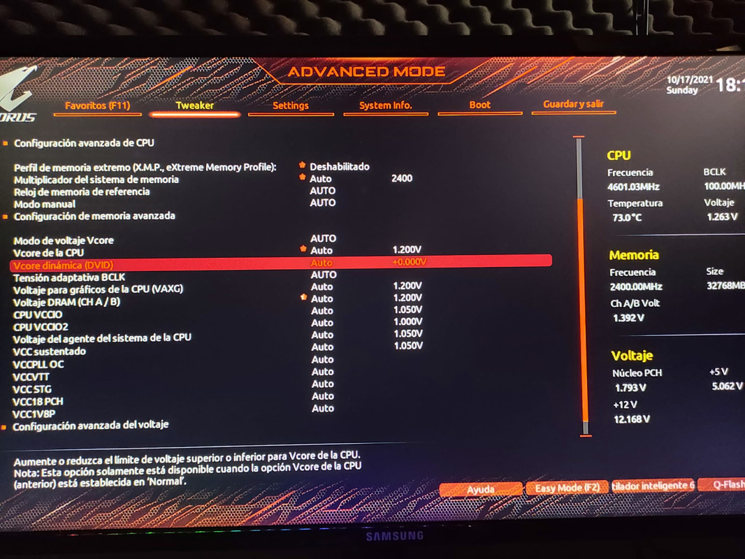

Lo único que he visto es una opción pero pone DVID en vez de SVID, y el VCCSA tampoco lo veo. Mando capt.

He probado a poner una opción en Low y de momento parece funcionar, si no me vuelve a salir el pantallazo en dos dias puede que se haya solucionado. Paso la captura de la opción cambiada
Es una buena alternativa si. Debería darte un ligero extra de voltaje subir el LLC (que es lo que has tocado) Incluso podrías probar una opción mas "agresiva" si ves que te sigue pasando el problema con menos frecuencia. Nos vas contando.
