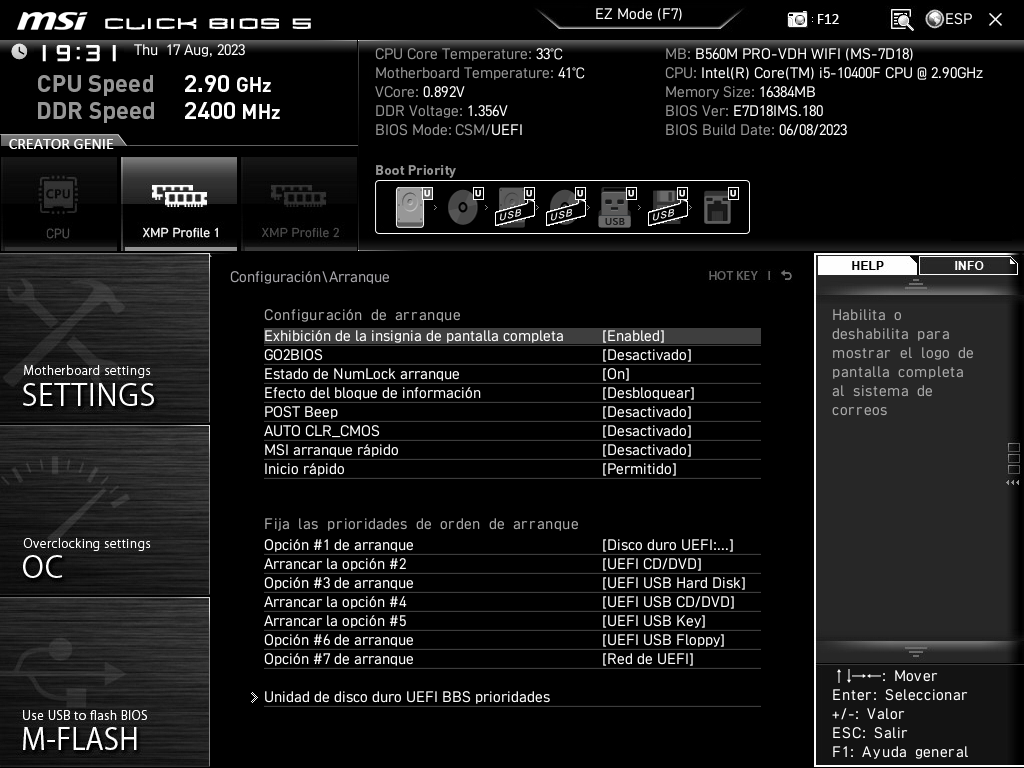

Podrias poner una captura de la BIOS donde veamos la informacion del disco? Donde esta pinchado y con que protocolo esta (SATA, NVMe)
Vale, como no manejo de esto, adjunto un par de capturas. Si no sale la información, indícame por favor.
Ok, esta bien y yo al menos no veo nada incorrecto. Voy a revisar, pero asi a primera vista estoy convencido de que los tiros van por ahi.
