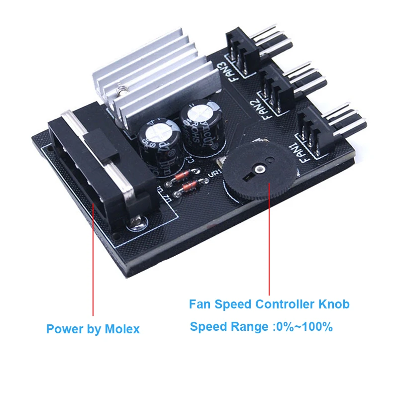

Poder se puede, con un regulador de velocidad de esos baratos que llevan un potenciómetro y les baja tensión, aunque ya necesitas ser un poco manitas. Pero olvidate de saber rpm o que cambie con la temperatura, van a pedales, algo así en Ali no llega a 5€:
Hay mucho modelo, este también para 3, igual más accesible el potenciómetro:
Incluso independientes 2 a 2:

Si no te atreves a cacharrear lo tienes jodido, los ventis de esa caja parecen ser de 6 pines, 4 para el RGB y 2 para los 12V que los hacen girar a piñon fijo ya que no cambian. Aquí un poco de info de algo similar con las conexiones del conector:
AYUDA - Adaptador ventilador 6 pines a 4 pines
Si es así, podrías 'cacharrearlos' si controlas un poco de electrónica, es muy sencillo, tampoco hay que ser un hacha. Sacas los dos hilos de 12V que hacen girar cada ventilador y los llevas a un regulador de esos baratos, es muy sencillo. Así solucionas la papeleta y podrías cambiarles la velocidad manualmente de 0 a100% (también hay reguladores con sonda de temperatura, automáticos). Los otros 4 pines para el RGB los dejas dónde están y listo.
