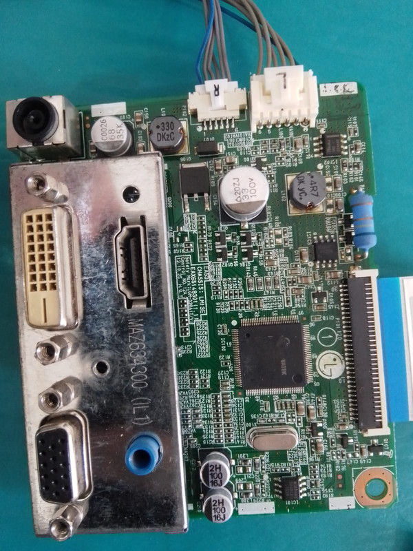

Buenas, tengo un problema con el cual vengo batallando hace un tiempo e intente de todas las maneras posibles y nada funciono, paso a comentarles.
Hace un tiempo un amigo me regalo el monitor que tengo actualmente (LG 23EA53) a causa de que el mío se quemo, de ante mano me dijo que el lo había cambiado porque a veces se apagaba por unos segundos y efectivamente si, este se apaga por 1 o 2 segundos cuando funciona, hay veces que lo hace con mucha frecuencia y otras que casi no lo hace, no voy a poner nada sobre los componentes de mi pc dado que no tiene nada que ver con los componentes, digo esto porque ya lo probé en 3 PC distinta con componentes totalmente distintos, lo probé con otro cable y lo mismo seguía pasando, consulte con un técnico y me dijo que había que cambiarle las tiras de LED por completo, mi consulta es, podría ser por esto que se de la falla? que los LED estén cerca de cumplir su ciclo de vida o podría ser algún otro componente de la pantalla? no tengo un técnico de confianza por eso recurro al foro ya que viviendo donde vivo (Argentina) se suelen encontrar muy pocos técnicos de confianza o que no te quieran sacar dinero de extra...
Agrego unos datos:
- Cuando la pantalla "parpadea" la luz que indica si el monitor esta prendido no se apaga, sigue prendida.
- La pantalla esta conectada mediante cable VGA actualmente, pero tambien probe con cable HDMI y seguia con el error.
- Tambien conecte la pantalla a la corriente con otro cable para ver si la falla provenía de la fuente que es externa pero no, aún así seguía fallando.
- La frecuencia con que el parpadeo ocurre varia todo el tiempo, hay veces que lo hace 1 vez en 4 horas de uso y hay veces en que la uso 10 minutos y la tengo que apagar porque es imposible usarla de tantas veces que pasa.
Eso seria todo, lo unico que se me ocurre es que si sea una falla tecnica, pero no quiero mandarme de lleno a cambiarle los LED, ya que si los cambio y no era eso, me muero con el costo que tienen actualmente.
Adjunto un vídeo que grabé para que puedan ver a detalle la falla.
De antemano muchas gracias a todos y un saludo!
