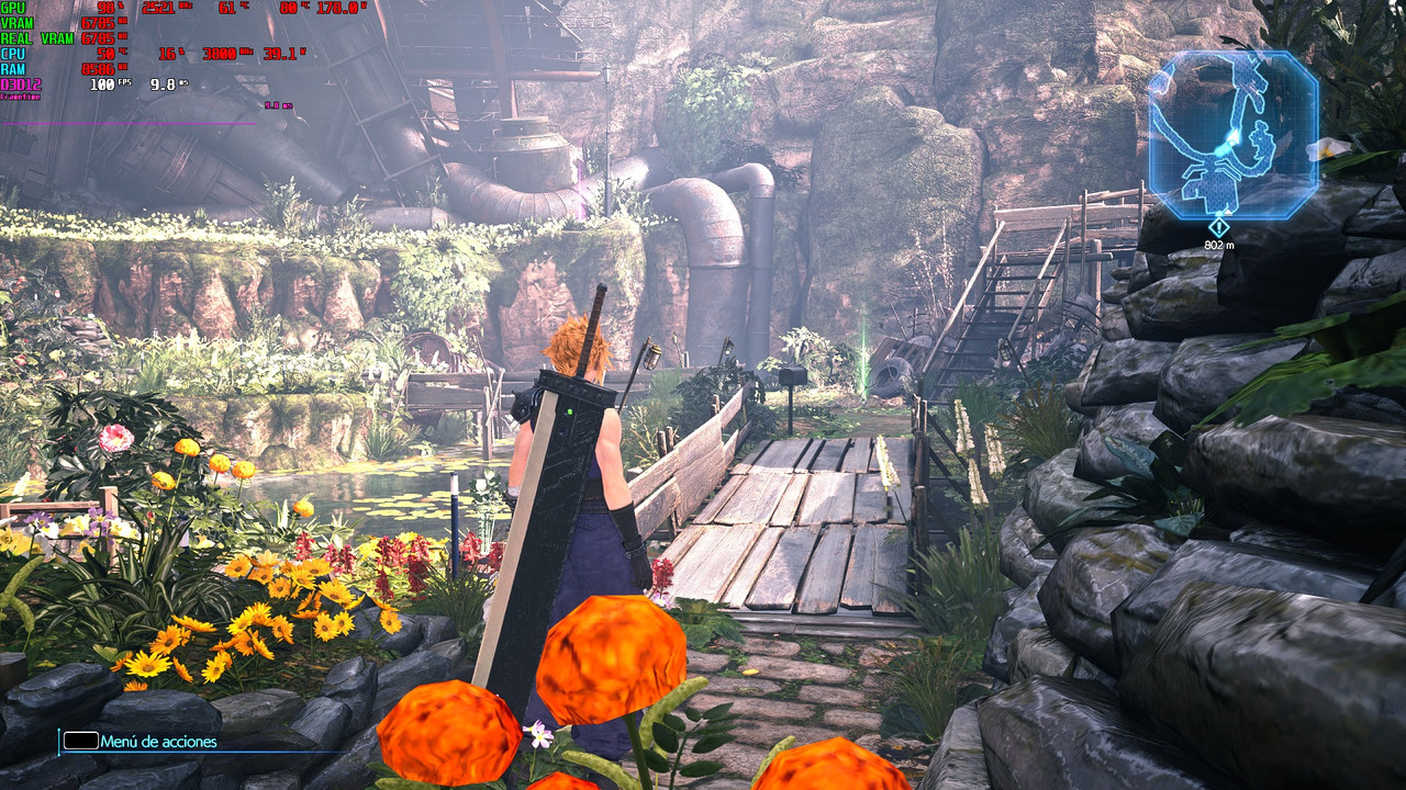

Bueno, acabo de instalarla y le he bajado voltaje y power limit, power limit al minimo y voltaje a 1100, y está tal que así:
Sin undervolt ahi mismo me da 202w y 98 fps.

Bueno, pues se queda en unos 150w bajandole la frecuencia max a 2500 y el voltaje a 1100 y el power limit, creo que así se va a quedar.

Voy a pasarle el FuMark2 a ver que da, de todas formas con esas capturas que estoy subiendo del FF7, donde antes me daba 88fps con la RX6600, ahora me da 130fps.
