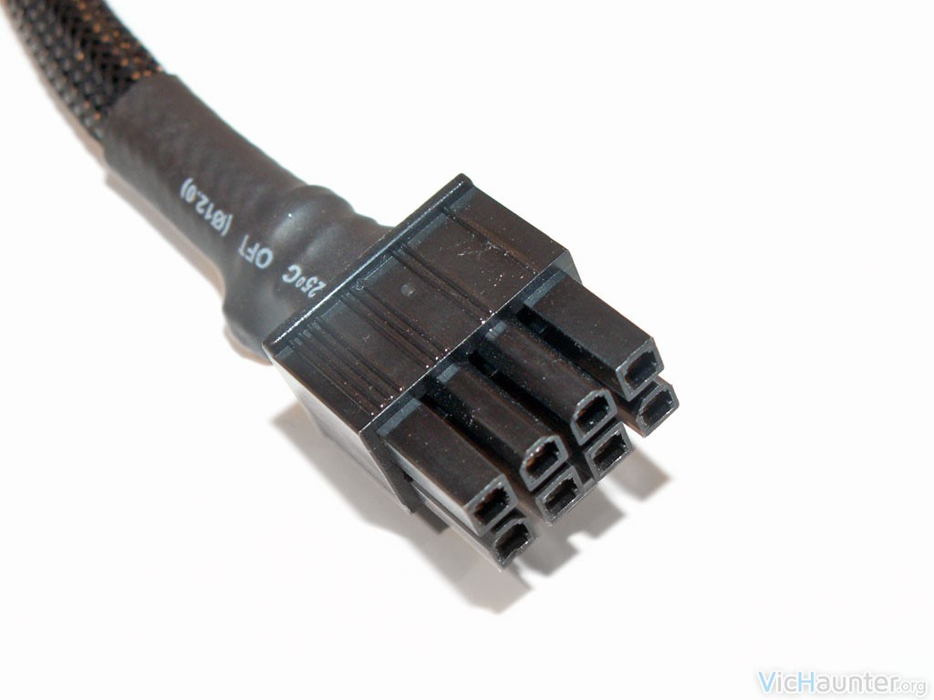

En cuanto al tema de los pines de las tarjetas gráficas, normalmente solían ser 1 o varios conectores de 6 u 8 pines (6+2pines).
Y luego están los conectores EPS de 8 pines
y 4+4 pines.
https://holasoyunlinkconspam.es/app...kconspam.es/2022/10/conector-eps-44-pines.jpg
Que son para conectar a la Placas Base y alimentan al CPU.
Ambos terminales son de 12v pero van conectados a lugares distintos y además el conector es único para cada sitio.
Realmente no debería haber problema con ello.
