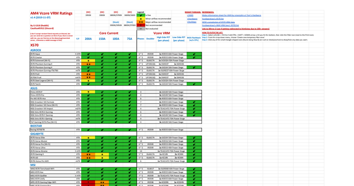

Tu placa base tiene 6 fases reales pero de Infineon bastante buenas (aunque no son nada del otro mundo por la cantidad mas que por la calidad). Deberian soportar incluso un ryzen 3800x con Overclock. Tambien soporta procesadores mas altos pero solo si el VRM esta bien refrigerado es decir torre bien ventilada o incluso en los casos mas exagerados como un 3950x con overclock, hablo de la gama 3000 xq es con la que se han hecho las pruebas y los test, la gama ryzen 5000 es muy similar como un ligera OC cuando se pone la opcion PBO que es overclock automatico.
Aqui te dejo una lista para que veas lo que soporta cada placa base la tuya seria la segunda mejor de las asus x470. Yo creo que el ryzen 5600x y 5800x te van a ir bien la unica duda es que tal de optimizada estara la BIOS que las suelen dejar de lado, y como ha dicho un compañero tambien te pierdes con la placa base alguna caracteristica extra como el PCIe 4.0 o el resizable bar o nuevas optimizaciones para ryzen 5000 que salgan en el futuro
