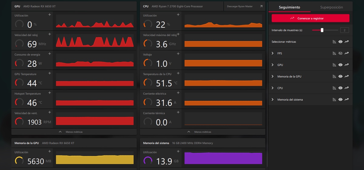

Hola, he comprado una 6650 xt hace un par de dias, e probado varios juegos y mas o menos bien, pero puse el call of duty todo en alto y va a tirones 50 fps y bajadas a 20 etc injugable, em iraod por internet para configurar bien le juego etc al final lo puse todo al minimo cosa que con mi 1050ti lo jugaba bien aunque se viese "feo" y con esta es injugable, me e puesto el amd adrenaline y msi after, mientras juego en la 2º pantalla visualizo lo que consume cpu gpu ram vram etc y parece todo en orden pero la GPU no para de pegar picos de 0 a 30 0 a 50 2 a 30 etc y creo que la causa es eso que no trabaja bien la gpu porque no creo que sean normales esas bajadas y de ahi los atascones ingame, cuello de botella no es porque la cpu trabaja bien, e visto mas pc con lo mismo y bien, mire por is estaba mal conectada la alimentacion y no todo perfecto, desintale drivers incluso como queria formatear el pc aproveche, instale drivers de la gpu, actualice bios y nada sigue igual, quiero saber si tiene algun problema que no haya visto o esque esta defectuosa porque apenas tiene 3 dias y no poder jugar a algo con lo que jugaba con mi 1050ti.. adjunto foto de mi pc y foto del rendimiento del programa
APP: AMD Adrenaline:
lo que no se ve abajo es Vram y RAM los cuales no van al limite son 8 Vram y 16GB ram asi que por esa parte bien es la GPU loque tiene picos sin parar
Componentes del PC:
CPU: R7 2700, RAM: 16GB@2400, GPU: RX 6650XT.
A ver si me pueden echar una mano antes de hacer una devolucion, quizas desde aqui se vea el problema. gracias de antemano.

y se te arregló asi? loe probado y nada, las 2 =, algo mas bajas mas altas y 0, lo que e visto que si pongo en minimo el juego va fatal pero es algo mas estable , lo puse todo en altos que en teoria saca unos 120fps de sobra y la gpu y cpu bajan mas, es decir a graficos mas altos dan mas picos a 0 y trabajan menos.. eso en altos 1080x1920, los subo de minimo a altos y se pone mucho mas a 0% y el relog aun teniendolo a 2k se baja porke si.. esa estadisticas es con el juego en marcha que parece como el PC en pausa pero no.

Según veo los resultados, la ram pone que es de 3000 pero va a 2400.
También la GPU ni ha pasado el test, lo ha saltado por un error. Yo probaría a limpiar bien los drivers y volver a instalarlos
Luego los discos duros son HDD. ¿Donde tienes instalado los juegos? Porque hoy dia está durisimo jugar en lo que no sea un SSD o un m2 la verdad ser nota mucho y puede causar problemas de este tipo

yo te quiero yo te adoro xD me fui a la bios a poner la ram a 3000, estaban a 2400 si.. y pase el juego al ssd lo que no hice aun fue reinstalación de drivers.. pero con esas 2 cosas todo en alto 140fps y perfecta la métrica etc.. lo que nose si a sido pro la ram o ssd, voy a desinstalar y ponerlo en un hdd a ver si fue por ram o disco duro que al hacer las 2 a la vez me quedé con la duda.
mil gracias -SOLUCIONADO- editare con la solucion si fue ram, ssd o las 2 ;)
**+ Quitándolo del SSD y poniéndolo en un HDD va igual en fps metrica etc, mas lentas las cargas y se relentiza un poco a inicio de partida pero bien, era la RAM a 2400 de serie cuando era una RAM de 3000 y había que subirla.
MUCHAS gracias a todos los que os pasasteis a dar posible soluciones/observaciones. ;)
