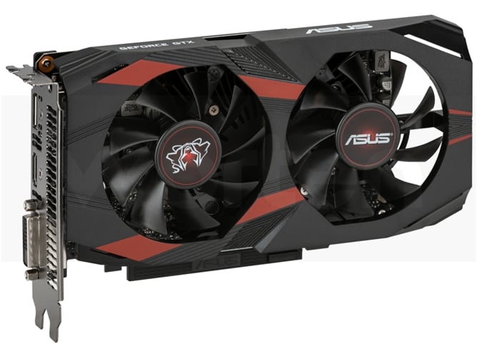

El otro día estaba tranquilamente jugando cuando de repente la pantalla se lleno de cuadraditos rosas. El pc termino congelándose.
Esta imagen es de internet pero fue tal cual lo que me paso a mi:
Creyendo que como no tenia los drivers actualizados igual seria de eso, pero los actualice y termino dándome el mismo fallo. Luego pensé que seria cosa de seguir en w7, pero le metí w10 y nada.
Buscando por google, di que esto puede ser los "artifacts" y que seria señal de que mi grafica esta en las ultimas.
Esto es 100% la grafica o puede estar relacionado con otra cosa?
Las temperaturas no eran altas y la fuente se cambio hace poco, una corsair rm 650x.
EDITO: Para añadir una foto real (perdon por el enfoque) de lo que me salió a mi:
