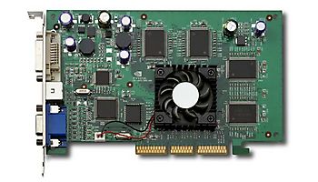

las tengo las dos ( una en una caja, y la diferencia de peso es brutal )
Gforce2 TI
Asus 1060 Strix
Slots reforzados
