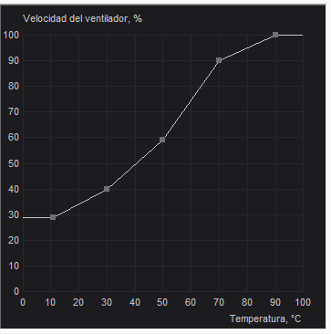

Hola gente! Lamento mi ausencia pero estuve probando todos los tips que me dieron. Primero probe subiendo la curva de los ventiladores, dejandolo como adjunto en las imagenes. Con eso logre (teniendo destapada la pc) pasar de picos de temperatura de 81° y hot spot de 92.1°. Pero al colocar el vidrio de la pc, volvia a haber los mismos picos que antes. Empece a ojear el tema del undervolt y ahi encontre la aparente solucion. Mi placa es una rtx 2080, a valor normal llegaba a 1900mhz, con 1000mV. A esto viendo videos se me recomendaba bajarlos a 1800mhz, buscando el minimo de mv que me tolere, y encontre que a 850mV. todo perfecto. Con el vidrio la temperatura llegaba a 63.0 maximos y 80.8 de hot spot.
Ahora bien, un amigo me dijo que busque cual es valor en core clock de la gpu, y es de 1710. ESTABA TIRANDO A 1890!. Usando ese valor de mhz (1710), pude bajar el voltaje a 800mV. 200 MENOS! . las temperaturas asi llegan a 60° maximos y 77° de hot spot maximos. Al parecer venia mal configurada solamente, terrible que te la manden asi de placa.
Mi consulta. Me conviene dejarlo a lo recomendado (1710mhz) o aprovechar que no levanta tanto la temperatura en 1800mhz?, le quita mucha vida util eso?. Denuevo gracias por sus respuestas!
