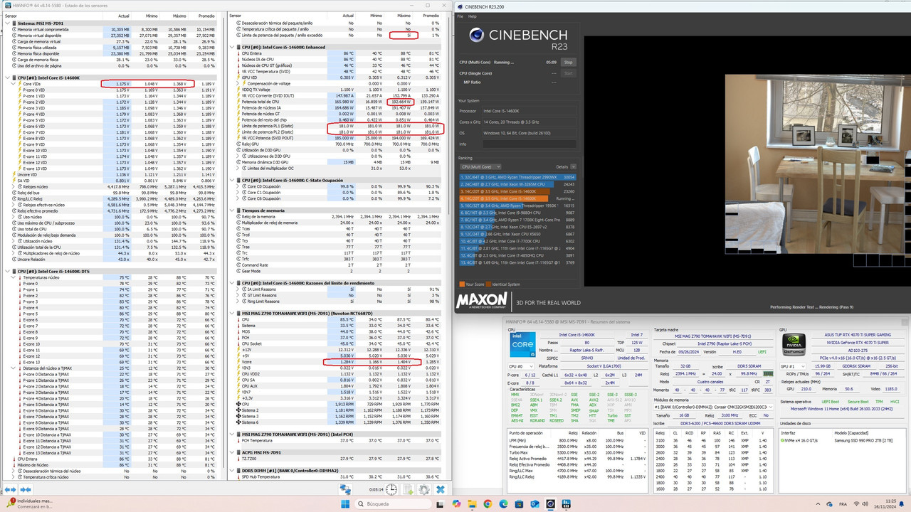

Tampoco necesitas hacer undervolt porque si. Instalate el hwinfo64 y pon pantallazo aqui de los valores maximos de vid y vcore que te da, para saber si tu placa mete mucho voltaje al proce
Buenos días Cierzo,
Muchas gracias por la ayuda. Te lo agradezco! Es mi primer ensamble y justo estoy aprendiendo todo esto a fondo. :)
Adjunto un pantallazo de HWiNFO de un test Multicore en Cinebench R23 con una puntuacion de 23167. He marcado en rojo los valores que me has indicado, para que sea fácil identificarlos.
Como puedes ver, el Vcore se mantiene entre 1.166 V y 1.404 V mientras que el CPU VID muestra valores entre 1.048 V y 1.368 V.
Las temperaturas máximas han sido de 88°C con un disipador por aire, por lo que ha salido mejor que las ultimas pruebas que le hice donde dio algún pico a 90°C.
También he marcado la potencia que es lo que me daba razones para pensar que un undervolt seria aconsejable. Como puedes ver, el limite de potencia PL1 y PL2 esta en 181 W lo cual se corresponde con las especificaciones de Intel. Sin embargo, al medir la potencial total de la CPU veo picos a 192.664 W. No debería este valor no sobrepasar los 181 W si la configuración de Intel ha sido seleccionada en la Bios tras todas sus actualizaciones? También veo que el limite de potencia del paquete indica "Si" en su máximo.

Como ya te han comentado antes, con hacerle un PL a 150W (o lo que quieras poner) es suficiente y te hace el UV necesario.
En anteriores CPUs hacer UV era mucho más fácil y sencillo, pero en los 12, 13 y 14 con los núcleos P y E se complica la cosa al hacer UV.
Es mucho más fácil y sencillo y no te complicas la vida en absoluto.

Si 1.4v de pico maximo es un poco alto para un i5, quizas sea cosa de las placas msi, habia leido mas de una vez (por reddit) que las msi metian mas voltaje que otras, a saber. Da igual en todo caso
Era porque si no tenias mucho voltaje pues no hacia falta tan siquiera limitar los PL's por debajo de 181 para un i5, yo los tengo asi y tan feliz. En este caso pues como te indica Josep mejor ponerle un limite a los PL's de 150 y ya, el undervolt manual es delicado y no basta solo con meter offset y bajar voltaje, con el uncore y el vdroop es mas delicado que en otras generaciones y surge inestabilidad enseguida, yo sinceramente no se hacerle undervolt como dios manda a esta gen, porque bajar voltajes simplemente en decrementos de 0.005 y probar estabilidad no es suficiente, es algo pachanguero. Para eso prefiero no tocar
De todas formas en juegos no te va a pedir mas de 120w

Yo viendo lo sencillo que es tocar el PL y el rendimiento/temperatura no me complicaría mucho más.
No tiene peligro ninguno y esas temperaturas son muy mejorables a poco que hagas.
