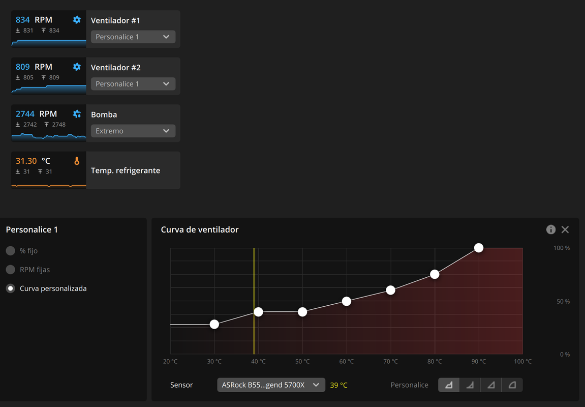

Una duda en el ICUE, que sensor de temperatura soléis poner para monitorizar las RPM, por defecto te pone el Refrigerante de la corsair el cual siempre esta a 30 y pico grados, le puse el de un nucleo aunque sube y baja rapido, los juegops es cierto que me van genial, sobre 50-60 grados.
Con el del procesador, ya que el del refrigerante apenas varía.
Fíjate porque a mí me salen dos sensores, uno con el nombre del procesador y otro con el nombre de la placa base + el procesador, a mí me funciona mejor con el segundo, pero haz pruebas con los dos.
Haz una curva personalizada ajustándolo a tus necesidades reales, en juegos o con los programas que utilices habitualmente, no a los tests, cuando hagas test lo pones todo en Extremo y abre las ventanas de la casa si hace falta, yo cuando me pongo a hacer el borrico con el procesador quito hasta el frontal de la caja y el filtro, tu procesador hace el borrico el solo de serie, no hace a falta arrearlo.
Te pongo la curva que tengo yo por si te sirve de referencia, controlando el voltaje te podría servir aunque un procesador sea la antítesis del otro
En uso normal 40/45º se mantiene al 40% y jugando sobre los 60/65º oscilan entre el 50 y 60% que tampoco se escuchan
El nivel de ruido también tenlo en cuenta, no hay que obsesionarse, al procesador le da igual estar en reposo estar a 40, 45 o 50 grados, pero tu cabeza lo mismo agradece tener los ventiladores más relajados. En tu caso creo que podrías probar a poner las rpm 10% más altas que no creo que molesten nada.
Buenas,
El caso que tengo el perfil personalizado, la temperatura del CPU como sensor, jugando no me pasa de 60º al 40% de rpm, con un nivel de ruido bajo,
El problema viene cuando hago test que se me pone a100º da igual que ponga las rpm al máximo, cosa que no entiendo, si esta todo bien, es como que es algo normal.
