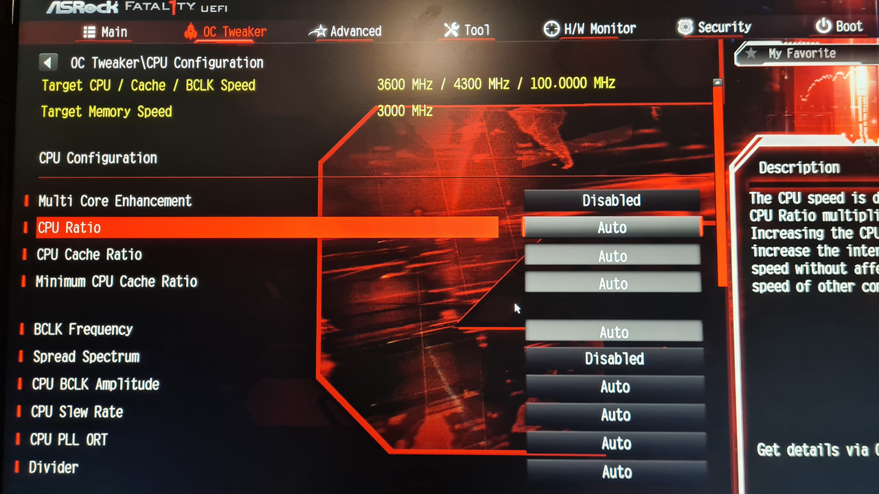

Con respecto al voltaje, podrías tocar solo el voltaje mediante offset y no tocar nada más, tal vez sea la forma más sencilla de ajustarlo si no estás acostumbrado a las BIOS modernas. Sería poner un offset negativo e ir bajando poco a poco, en saltos de 0,05v. Como mucho. Seguramente puedas bajar 0,1v o así si mantienes el resto del procesador de stock.
