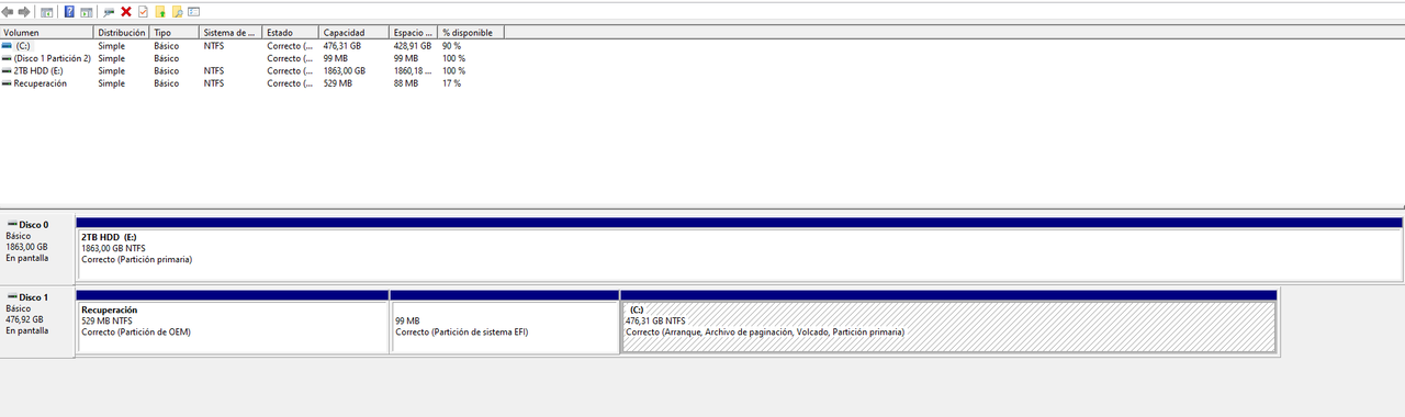

Muchas gracias tasadarf y FREEMAN por vuestras respuestas. Ahora entiendo mejor el posible problema.
- Tanto el SSD como el HDD son nuevos a estrenar.
- Os dejo la captura de mis discos:

Muchas gracias @tasadarf y @FREEMAN por vuestras respuestas. Ahora entiendo mejor el posible problema.
https://i.postimg.cc/tCbYHWpG/Discos.png
Suponiendo que todo estuviese bien (cruzo dedos) ¿Debería cambiar los cables para tenerlo todo ordenado según lo recomendado?
La instalación está hecha correctamente en el SSD :eek:k:.

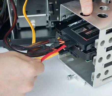

O si lo quieres poner como primera unidad (Disco 0),
sólo tienes que intercambiar el cable de Datos entre el SSD y el HDD.
https://i.postimg.cc/W1TphXL8/cable-de-datos.jpg

Esta todo correcto, ademas si tenias todo limpio no hay ningun problema. Por el orden no te preocupes yo tengo 5 discos sin importarme el orden con 4 sistemas operativos 2 linux y 2 windows todo funcionando perfectamente. Tienes un SSD bastante grande yo no redireccionaria nada, para llenar un ese SSD lo unico que lo puede hacer son Juegos y Peliculas en alta definicion estas 2 cosas si que deberias guardarlas en el HD, tambien te digo que tu juego favorito o al que juegues mas a menudo tambien lo meteria en SSD que siempre arranca algo mas rapido y gusta mas. Tambien usaria el HD para copias de seguridad.
