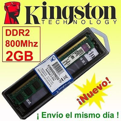

Hola quería pedir ayuda tengo esta placa base P5QD TURBO quería saber si esta memoria es compatible con la placa base mía
Kingston KVR800D2N6/2G PERFIL BAJO Muchas gracias de antemano
Cualquier stick de RAM DDR2 (No ECC ni Buffered) funcionará con tu P5QD-Turbo.
Yo en tu caso evitaria ese tipo de compras (las que estan anunciadas por ebay y otros sitios asi como "hechas solo para X placa base") ya que suelen ser modulos genericos (o en este caso ValueRAM de Kingston) con generalmente la velocidad mas lenta/peores latencias de RAM (en este caso, de DDR2-800, probablemente CL6-6-6-18) cuando puedes encontrar buenos modulos de gama media y alta por precios muy similares o incluso mas baratos con latencias mucho mejores como CL5-5-5-15 o incluso CL4-4-4-12 lo cual (por lo menos yo, cuando usaba una P5Q-E) se nota en el rendimiento en general.
Ahora, si no encuentras nada decente en el rango de presupuesto que tengas, esos modulos te servirian tambien.

Por eso te recomendaba la segunda mano. Pero si no encuentras nada de segunda mano, los modulos "simplones" o normales, tanto low profile/perfil bajo como los normales funcionaran sin problemas, eso si, mira que no te metan una clavada en el precio... Que a dia de hoy nuevos, 8GB DDR2 (simplones) valen casi lo mismo que 16GB de RAM modernos (DDR3-DDR4 y de los decentes).
