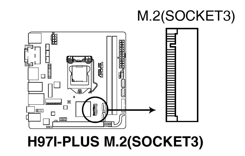

Tengo una placa ASUS H97I-Plus desde hace unos cuantos años. Tanto la publicidad como el manual indican que tiene un puerto M.2. Sin embargo, en el lugar donde debería de estar, no hay conector alguno.
Éste es el dibujo que aparece en el manual:

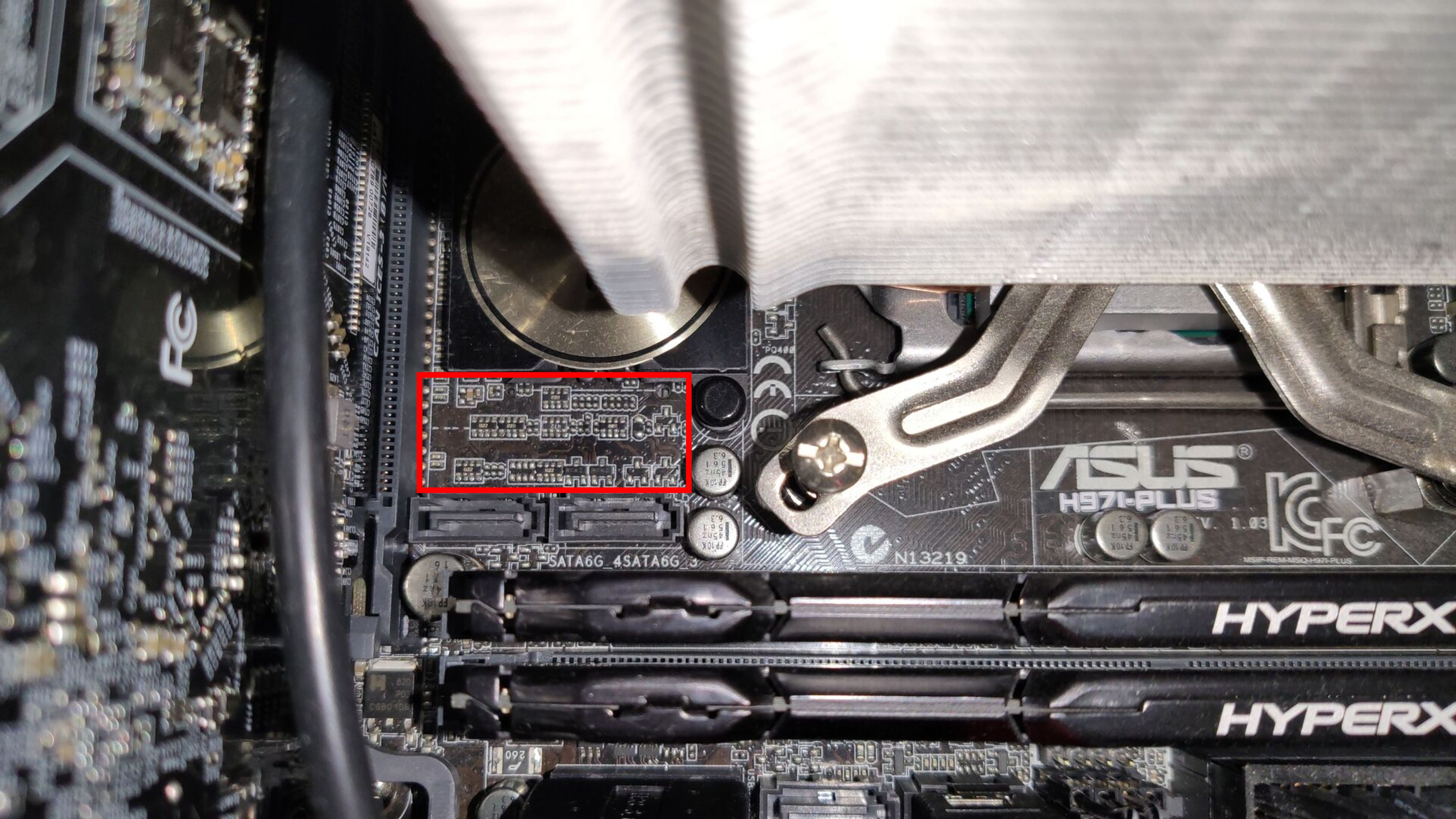

Y ésta es una fotografía de esa zona de la placa:
No creo estar interpretando mal el dibujo, ¿No? El conector ha de estar entre los puertos SATA 3 y 4, y el chipset. Pero no hay nada de nada.

Fíjate en la parte de atrás de la placa. Pone M.2 Socket 3. Está un poco escondida la foto, en la que se vé toda la placa de frente en fondo de esa imagen es la reverso de la placa.
¡Bingo! Muchas gracias ;-) .
El manual debería de ser más claro al respecto.
