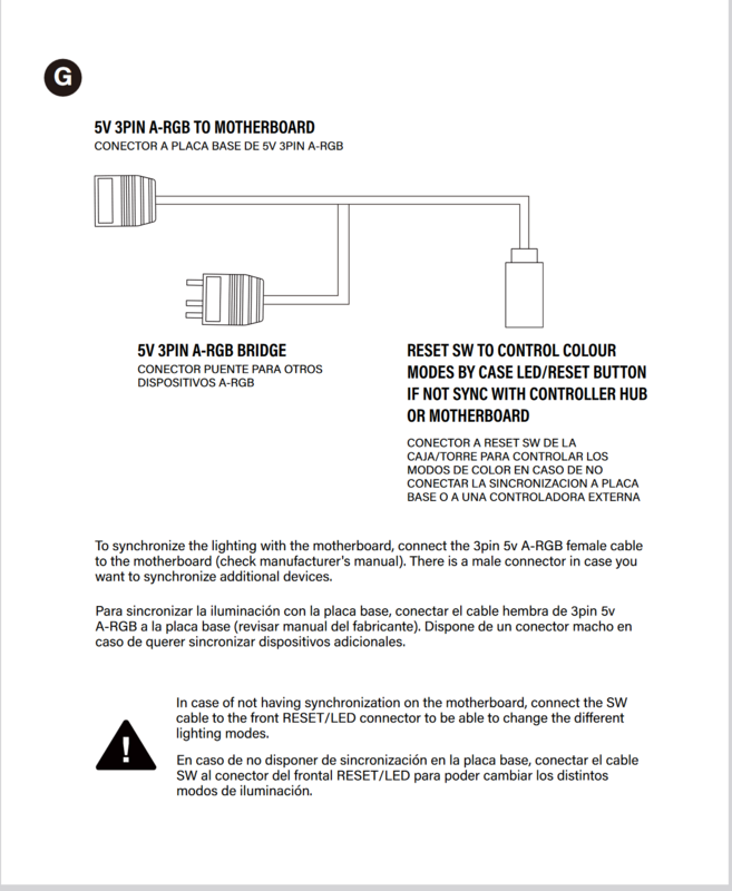

Hay un cable de 3 pines que se llama vdg y otro que tiene 1 agujero uno tapado y otros 2 agujeros creo que es un rgb pero no recuerdo que estuviese conectado antes

El problema es que tu placa no tiene conector ARGB, de ese cable que dices que s llama VDG tiene que salir otro de dos pines que lo tienes que conectar al reset SW o powerled, cambiarías los colores con el botón pequeñito que hay en la caja al lado del botón de encendido. O sea el botón reset.
