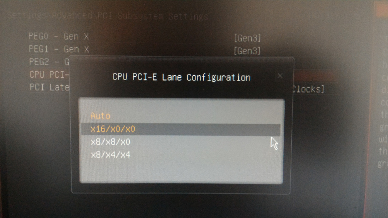

Hola gente !!
Estoy con el mismo problema y ya estoy que me tiro de los pelos. Compré el Gigabyte Aorus 1TB NVMe de 5000Mb/s y 4400Mb/s y la mejor marca que me ha dado el cristaldisk ha sido 788Mb/s de lectura y 800Mb/s de escritura
tras haber actualizado su firmware.
Según CristaldiskInfo está a PCI2 1x y PCI 4x, no se si ese es el problema,.
La BIOS de MSI está actualizada a la última versión y no me deja configurar nada al respecto salvo esto:
Dejo especificaciones de mi equipo por si nota algo raro, desde luego en poco más de una semana nadie ha sabido ver que es lo que ocurre, ni tan siquiera el técnico de AppInformática.
