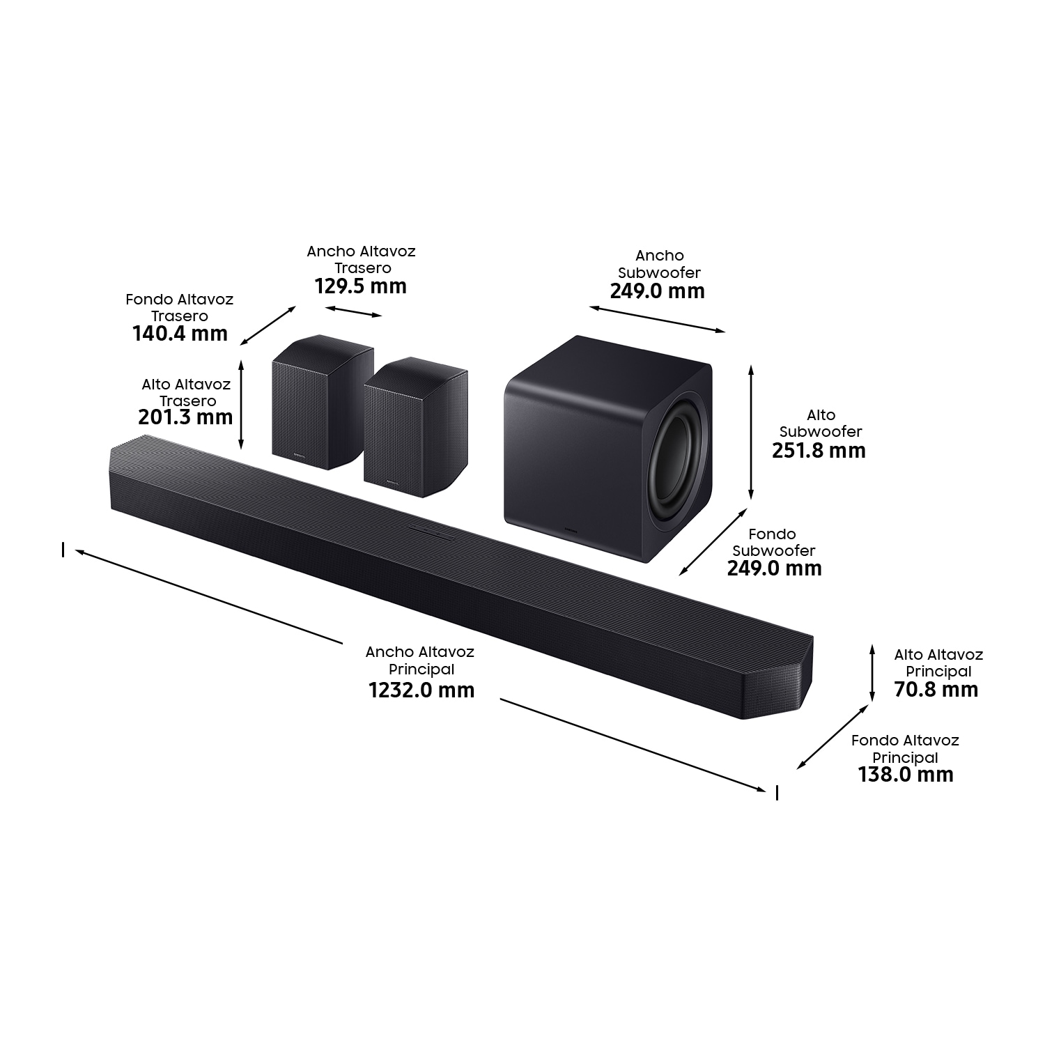

Y ya por último si te decidieras en algun momento a tener un equipo con soporte Dolby Atmos se puede tener y muy muy economico y más si consiguieras vender tu actual equipo por unos 300€ por ejemplo o un pelín más pues Samsung hace ofertas irresistibles de sus barras TOPE de gama y en estos dias sus 2 mejores barras se pueden encontrar a precios de escandalo...la 990D que es la anterior del año pasado se puede encontrar por unos 600 o menos y la 990F que es la actual hasta por 721€ en Samsung Plus web con descuentos y si a ese precio le restas los 300 de la venta de tu actual equipo se te queda tiradisimo de precio...donde pasas de tener un Subwoofer de 165w a otro de 200W(990D) o 300W(990F) y eso ya cambia el panorama mucho, pero si además el sistema de altavoces de la barra es un 11.1.4 ya te quedas de piedra. Pasarias al siguiente nivel..
