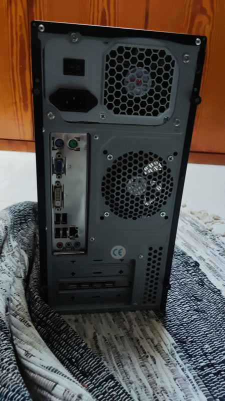

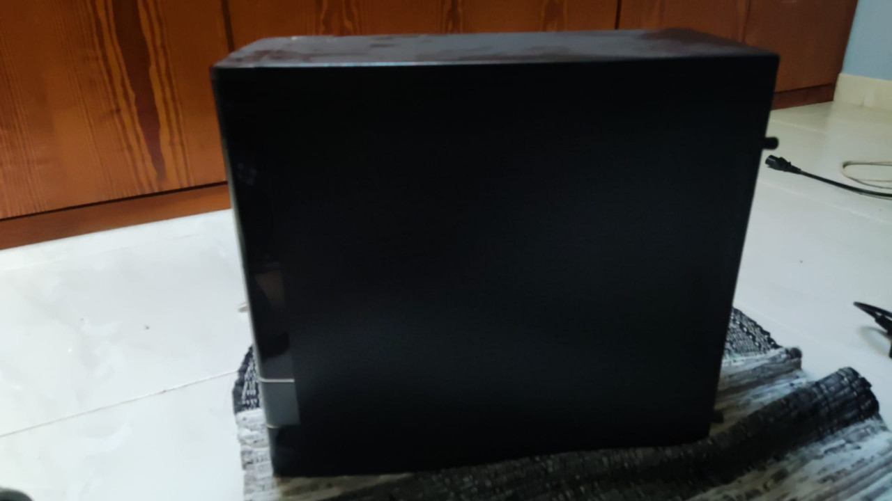

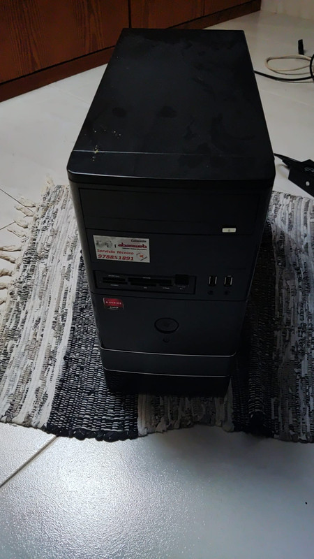

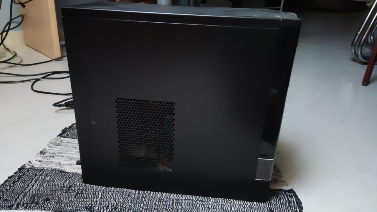

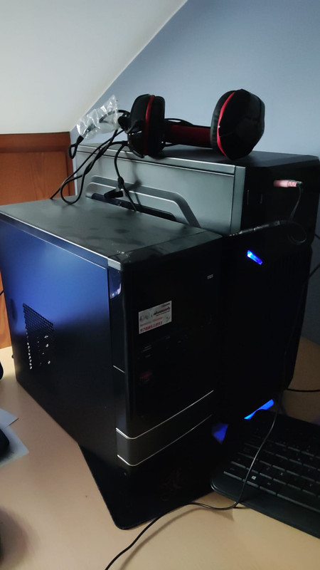

Subo las imágenes de la caja.
Hay un par comparándola con mi otro ordenador que tiene una caja Zalman Z1 NEO para que te hagas una idea.

Bueno, diría que micro atx y no excesivamente pequeña, aprovéchala y ponle algo básico, lo ideal es tener un conjunto mejor, pero si quieres gastar poco puedes ir a por el 4300g-4600g, un ssd de 240-256gb no menos y esos 8gb de ram si quieres, una placa 520, ahí estaríamos hablando de unos 200€, pero si es importante destacar que ponerle 16gb en dual channel a 3200mhz que puedes encontrar por menos de 40€ marcan la diferencia, especialmente donde una apu se aprovecha de la velocidad de la ram y la usa como vram. Por eso y por el precio los 16gb en 2x8gb significan bastante. Estos procesadores consumen poco y con el disipador de serie te valdrá. Si quieres un poco más pues son esos 260€, a parte la fuente que sería ideal, claro.
