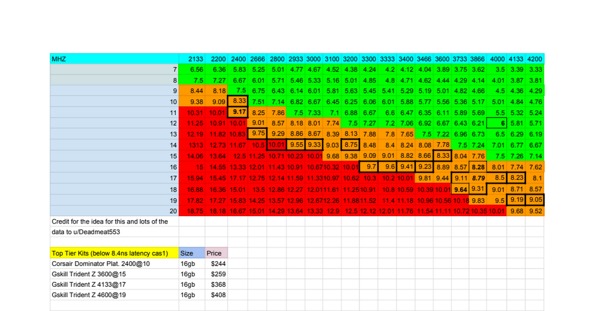

En cuestion de velocidad aqui tienes una tabla de andar por casa cuanto menor sea el numero mejor y como puedes ver la 3600cl20 es ligeramente peor.
