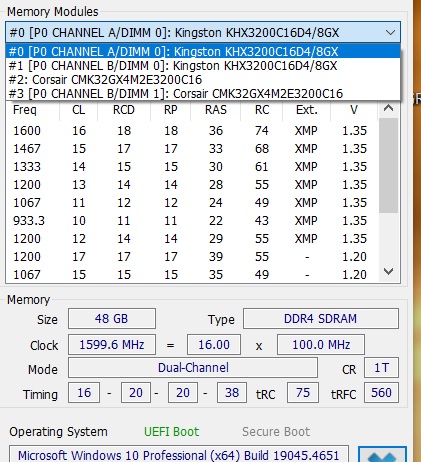

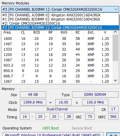

Hola, gracias por responder. Saqué en HWINFO64 una captura, por separado, de las 2x8 Kingston que tenía y luego las cambié por las nuevas Corsair 2x16, todo ello en los slots 2 y 4. Posteriormente puse las 4, siguiendo tus indicaciones con las Corsair en slots 2,4 y las Kingston en 1,3. La verdad es que, en el primer cambio y en el final lo que más dió por cul... fué Windows 10: que si recuperación, que si falta un archivo (?), que si no se puede.... bueno, al parecer los cambios trastocaron UEFI y detección de orden de arranque (por lo que supuse, ya que estuve tocando arranques y Uefi en pantalla de bios hasta que dí con la tecla...).
Las memorias quedan de esta manera, con los 4 slots en dual-channel:
Y... bueno, salvo esperar a que arrancara el pc por mensajes de error en Windows parece que son estables las 4 (algo de forza horizon 5, A Plague Tale innocence, faltaría habrir 10 o 12 ventanas en Chrome o algo así...). La verdad es que lo tengo claro: si dieran problemas me quedaría con las 2x16 y ya está a futuro (estoy esperando un 5800X y con 48/32 gb de mem. y una gráfica -sin prisas- me parece que va a durar casi una eternidad). Las Kingston me dá pena dejarlas fuera, todo sea dicho.

Hola pppanoramixxx, gracias por tu comentario. La verdad es que, según creo, el mejor rendimiento lo tenía ya con las 2x8 Kingston por latencias pero estaba por aumentar el total a 32 para unirlo a un 5800X que me tiene que llegar y, tras pillar una gráfica, aguantar hasta el infinito.... ;) Ya compré un segundo kit en Amazon de las Kingston Predator pero me crasheaba continuamente (creo que por ser Sk Hynix las primeras y Micron las segundas) teniendo que dejar el segundo kit en el pc de las crías.
Como verás en las capturas que dejo a JuanFR las Kingston tienen las latencias que tú has conseguido en las Corsair... yo no tengo conocimientos (ni me atrevo a trastear) para poner las latencias en esos 16-18-18-36 (que como digo son las de las Kingston) y las he dejado como ves en sus 16-20-20-38.... Bien es verdad que podría dejar sólo las 2x16 de Corsair, pero como le comento a Juan FR... me dá cosa dejarlas fuera (jajaja)... de 36 a 48 gb no creo que vaya a notar cambio alguno, lo reconozco. Ya si me dan problemas las quitaría... como bien dices los equipos (juegos, internet y ofimatica) van holgados con las 32...eso sí, si me dieran problemas y dejara las Corsair a lo mejor te doy la brasa para que me digas como bajar esas latencias ;). Gracias de nuevo. Saludos.

Ninguna brasa, el ajustar un poco las latencias no tiene ningún secreto, además tú placa tiene una opción llamada "Try it!" que simplifica aún más las cosas:
Lo intentas, le pasas el Memtest86 y saldrás de dudas. Otra cosa más latosa ya es el ajustar a la baja el voltaje (undervolt), porque hay que ir poco a poco y probando la estabilidad de cada nuevo valor, pero eso ya es otra historia, si lo que te propones es ajustar sólo las latencias, lo haces en un 'santiamén'.
Bueno al fin y al cabo entre 16,18,18,36 y 16,20,20,38, no creo que notes una diferencia notable de rendimiento, mas aún teniendo en cuenta que ambos kit son 3200, como dice pppanoramixxx, puedes intentar toquetearlas para ver si puedes mover todas a 16,18,18,36, pero a veces eso es un lio y puedo que no lleguen a ser estables y luego al volverlas a poner como estaban antes tampoco, yo me quedaría así como las tienes.
