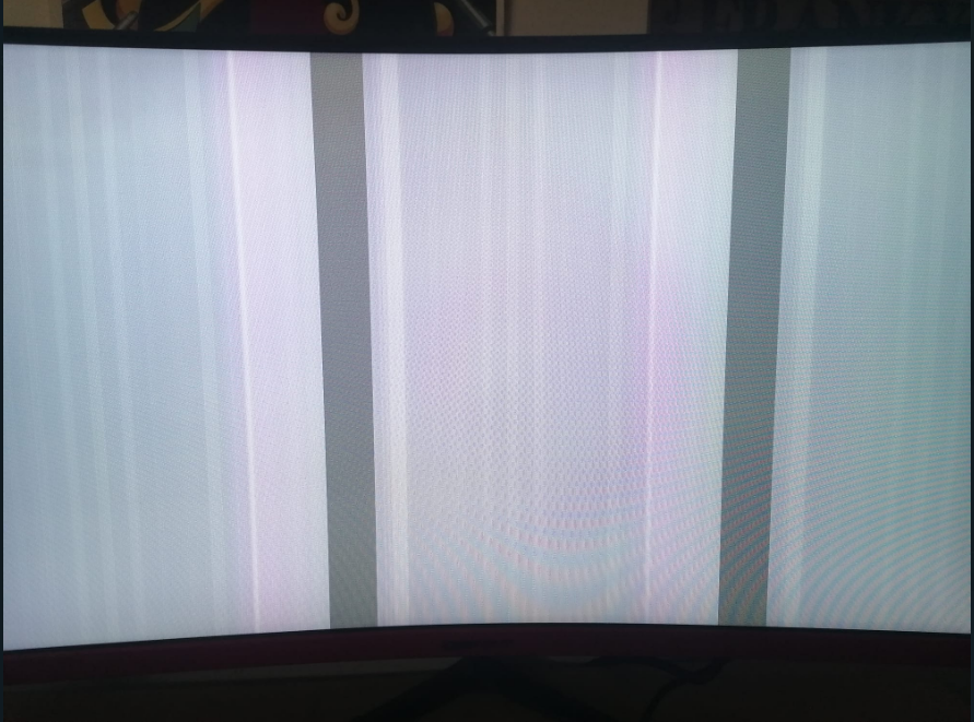

Hola, tengo 2 monitores, uno conectado con dp y el otro con hdmi, el caso es que hoy me he levantado y de repente, mi monitor principal (el que uso dp) se veía con unas líneas blancas muy feas que muestro abajo. El caso es que haciendo pruebas me he dado cuenta de que si conecto este monitor (el de dp) con hdmi sí se ve, de igual forma que si lo conecto con dp como antes, el problema viene cuando quiero conectar el segundo monitor (via hdmi), entonces el primero se pone como abajo. No tengo ni idea de qué hacer ni de cómo solucionar esto, ya había pedido devolución, creéis que el problema reside en el monitor? Sinceramente espero que sí.
Actualizo: Lo acabo de solucionar desactivando el Freesync del monitor principal (dp) que lo puse ayer a la noche solo para probar, alguien me puede explicar de todos modos qué ha pasado?
