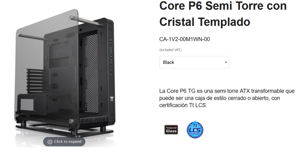

La caja es thermaltake p6 core

Buen horno por caja todo tapado con cristales sin que le entre aire alguno exceptuando por el lado.

Donde tienes puesto el radiador, lo ideal es ponerlo arriba con los ventiladores sacando aire y si es en el frontal siempre con los tubos abajo par evitar burbujas.
Esa caja lo mejor que tiene es que la puedes dejar totalmente abierta, si la tienes en el frontal quita el cristal delantero para descartar problemas de ventilación.
Pues tengo la torre completamente descapotada, la refrigeración la tengo en el interior de la caja, al lado de la placa base
