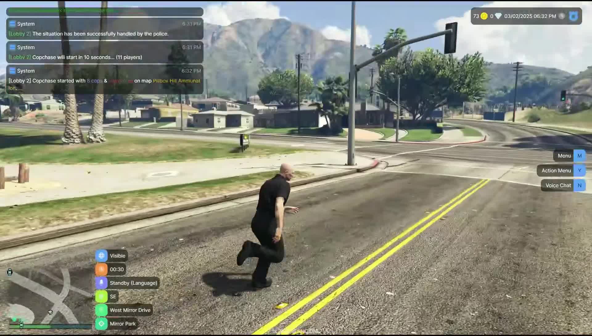

Dejo un videito de lo que suele pasarme.
Necesitamos el video del juego pero con los datos de afterburner sobre la pantalla. Recomendable datos de de uso CPU por nucleo y potencia grafica. Como suelen salir los videos de internet en este le faltan el uso por nucleos.
