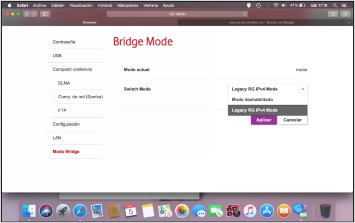

En Vodafone basta con activar el modo avanzado y en la pestaña Modo Bridge poner en deshabilitado la opción Legacy RG...

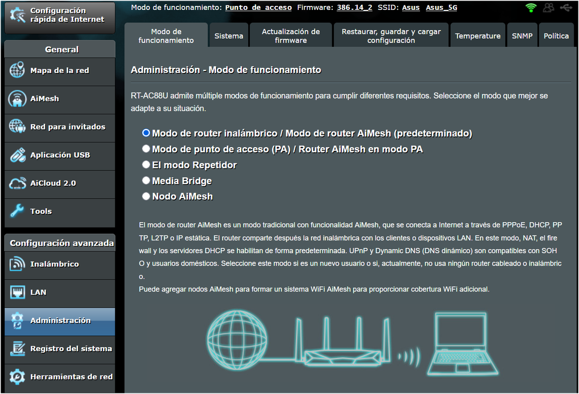

Y en el router Asus el modo funcionamiento ponerlo en modo router inalámbrico, de ahí te saldrá un gestor de configuración que prácticamente consiste en siguiente/siguiente/siguiente
