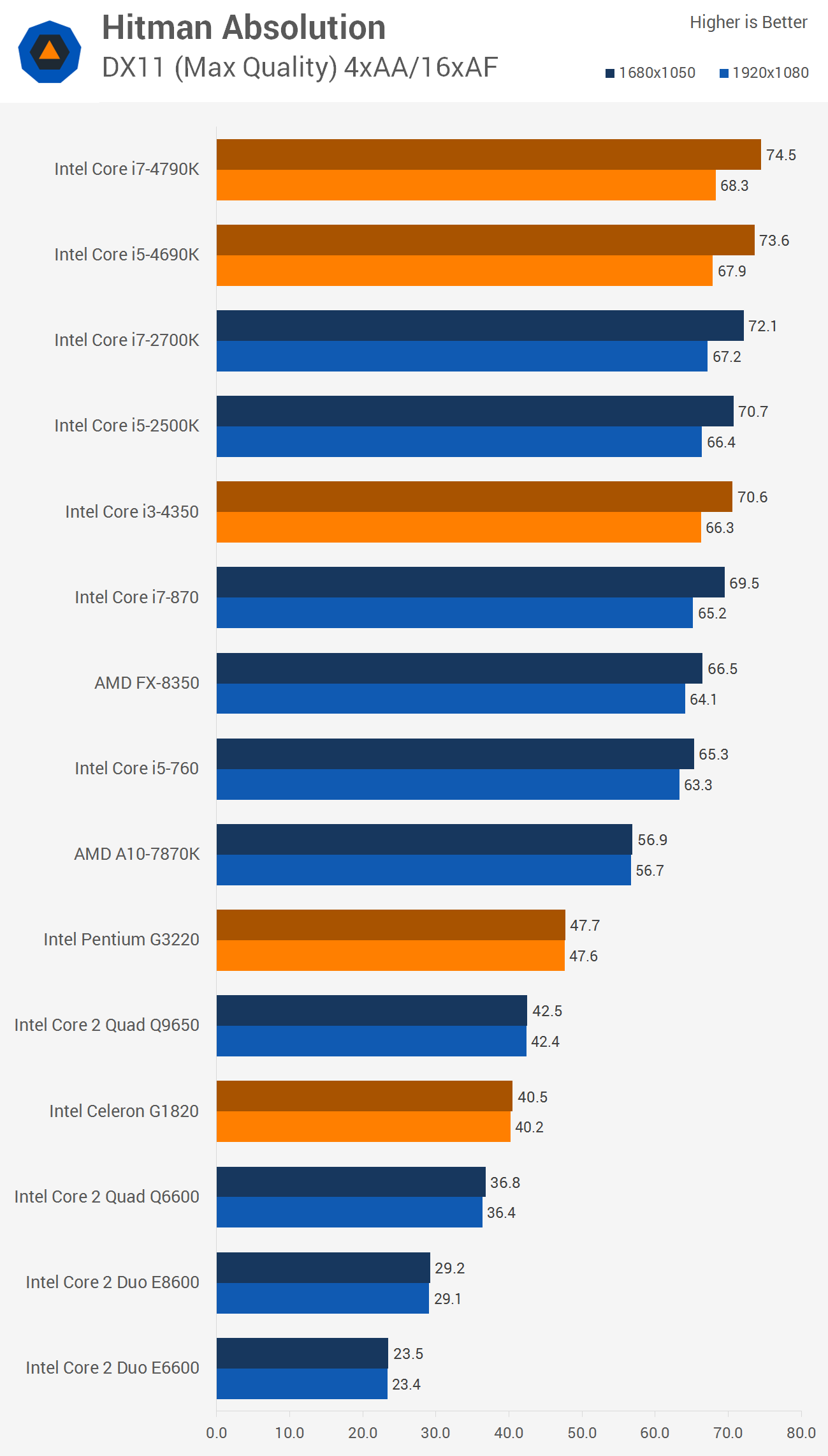

Asta un celeron es superior a un Q6600 xd
http://www.techspot.com/articles-info/1039/bench/Gaming_03.png

Entonces lo que he puesto no es fiable? pues entonces no se para que analizan los micros xd. A que te refieres con lo del MOD 771?
Nop, no muy fiable, igual que todos los benchmarks, recuerda que son SINTETICOS, lo que quiere decir que no representan cargas reales... Por ejemplo, mi i3-2130 puede ir a 3.4Ghz y ser de una arquitectura mucho mejor que mi Q9300, pero al tener 2 cores + HT en juegos que realmente usen esos cores (Battlefield por ejemplo, que es uno de los que mas juego en el Q9300) pues pierden potencia contra un quad core "real" (que bueno... Los Cores 2 Quads son 2 Cores 2 Duos pegados el uno al otro xD)
Sobre el MOD 771 pues es el mod para socket 775 mas basico y extendido que hay xD
Pillas un procesador para 771 (Xeons quad cores que venden en USA por 30$ en eBay, aqui son mas carillos...), le aplicas una pegatina "especial" (suelen ser hechas a mano, 3€ en eBay) en los pines de oro de la CPU, y cortas los dos plastiquitos de orientacion de CPU del socket 775, asi puedes instalar una CPU 771 en un 775 y es un upgrade perfecto porque los Xeons Quads o Dual Cores son mucho mas baratos (se supone, pero esto es España xD) que los Quads 775 normales, estan pickeados especialmente (OCan mejor, usan menos VCore) y ademas, da una buena mejora de rendimiento si tienes un Dual Core y quieres upgradear de forma barata...
Eso si, no todas las placas aguantan el MOD, pero es reversible (simplemente, vuelves a poner el procesador viejo y ale xD). Segun las BIOS/Microcodes las placas lo aguantan o no, depende de tu placa... Pero vamos, he visto hasta las placas estas "nuevas" G41/G31 que venden por 70€ usando este Mod... (estas medio churreras mATX que tienen 2 slots DDR2 y otros 2 slots DDR3) no todas, pero en algunos modelos esta comprobado que funciona...
