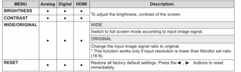

Es posible que se haya cambiado la relación de aspecto directamente desde el menú del monitor.
Prueba a cambiar el valor de WIDE/ORIGINAL con los botones físicos del monitor.

Gracias por la ayuda, si, intente por ese método pero sigue igual, estoy pensando que tiene que haber una forma de reiniciarlo pero de manera bruta, tal que lo lleve a su configuración totalmente de fábrica. Seguiré investigando
